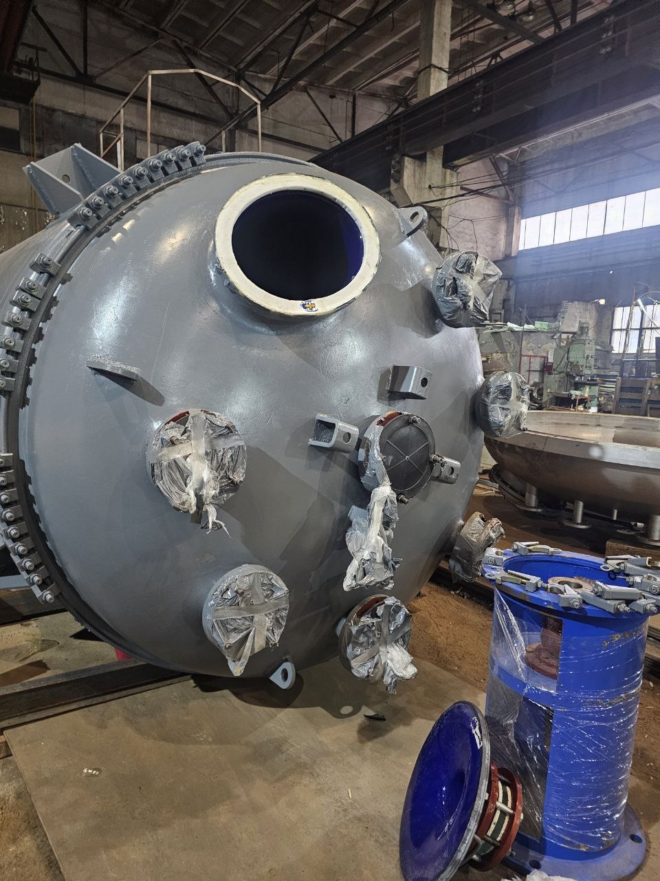

Предлагаем к поставкам эмалированные реакторы для химических и фармацевтических производств!
Эмалированное покрытие позволяет работать с большинством кислот и щелочей в широком диапазоне температур, а также под давлением. Кроме химической стойкости эмаль обладает механической и абразивной устойчивостью. Эмалированные реакторы выпускаются номинальным объемом от 50л до 100 м3.
Аппарат эмалированный с мешалкой – это вертикальный цилиндрический сосуд, имеющий внутри своей конструкции перемешивающие устройства рамного, лопастного, турбинного или шнекового типа. В качестве специального привода в таких аппаратах применяется мотор-редуктор.
Вы можете приобрести эмалированный реактор, укомплектованный механическим перемешивающим устройством необходимого Вам типа, с сальниковым или торцевым уплотнением, рубашкой для подогрева или охлаждения и нижним сливом.
Получить подробную информацию о нашей продукции и услугах можно по телефону – позвонив самостоятельно либо заказав обратный звонок (достаточно заполнить форму обратной связи). Наш сотрудник ответит на все интересующие потенциального заказчика вопросы.
НОВЫЙ РЕАКТОР объемом 6,3 м3 – в наличие на складе
1.   Конструкция аппарата – аппарат эмалированный разъемный с эллиптическим днищем и съемной крышкой, мотор редуктор с якорной мешалкой, с гладкой приварной рубашкой;
2.   Объем аппарата полный/рабочий (80%)               - 6500/5200 л;
3.   Рабочее давление в корпусе                                   - 4 кг/см2;
4.   Рабочая температура среды, °С                             - до + 200;
5.   Рабочее давление в рубашке                                  - до 6 кгс/см2;
6.   Рабочая температура теплоносителя, °С               - до + 250;
7.   Материал корпуса                                                 - сталь - эмаль
8.   Материал рубашки                                  - сталь углеродистая
9.   Мешалка                                                                - якорная, 60 об/мин.
10.               Толщина эмалевого покрытия           - 1.3-2 мм
11.               Марка эмалевого покрытия – премиум класса высочайшего качества с самой высокой стойкостью к кислотам и щелочам
12.               Мотор-редуктор                                                     -  7,5 кВт
13.               Уплотнение                                                           - сальник
Стоимость НОВОГО реактора объемом 6,3 м3 – 3 500 000 руб. с учетом НДС (5%)
