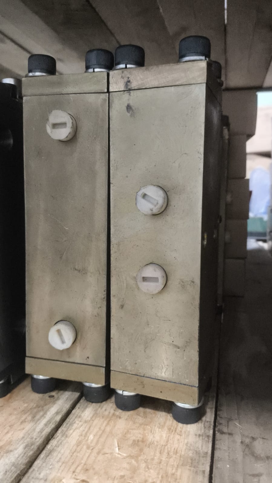

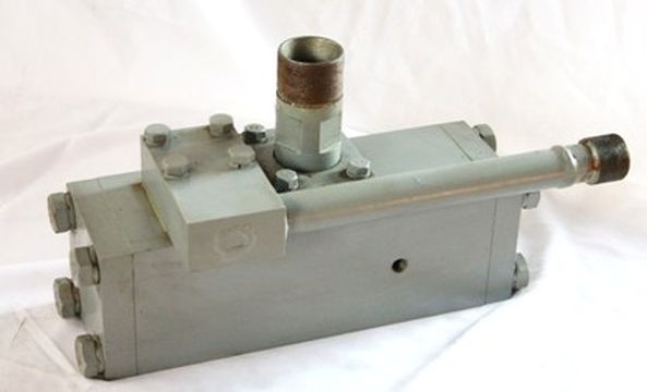

Гидрозамки 12ТА, 16ТА, 8Р2А, 12Р2А
Гидрозамки 8Р2А, 12Р2А, 12ТА, 16ТА предназначены для пропускания потока рабочей жидкости в одном направлении при отсутствии управляющего воздействия, а при наличии воздействия - в обоих направлениях.
Гидрозамки 8Р2А, 12Р2А, 12ТА, 16ТА используются в гидроприводах горнорудных машин и оборудования, которые работают на открытом воздухе или в шахтных условиях при температуре окружающей среды от минус 60 до плюс 45 °С на минеральных маслах вязкостью (100...1250) 10-6 м2/с.
Заводом изготавливаются гидрозамки с условными проходами 8, 12 и 16мм следующих исполнений:
одностороннего действия - Р, С, П и Т;
двухстороннего действия - Р2 и С2.
Гидрозамки 8Р2А, 12Р2А (двухстороннего действия) состоят из корпуса, в котором выполнены каналы для подвода и отвода рабочей жидкости. В расточке корпуса расположены: золотник, седла, к каждому из которых пружиной прижат клапан.
Гидрозамки 12ТА, 16ТА одностороннего действия исполнений отличаются от гидрозамков двухстороннего действия наличием одного седла, клапана и крышки, в которой выполнен канал для подвода потока управления.
