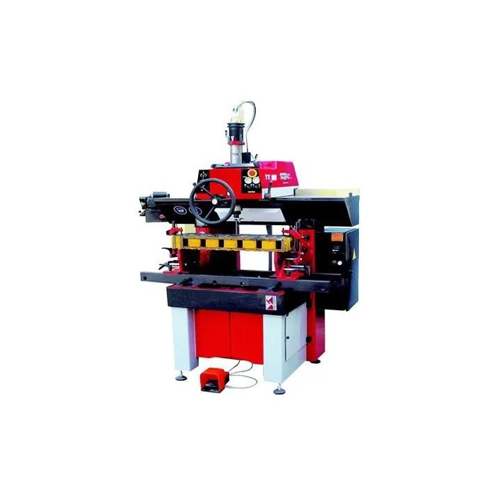

Станок для растачивания седел головки блока цилиндра (ГБЦ) TX90
Обновлено 27.03.2025 982337
  • Модель: ТХ90
  • Максимальная длина головки блока цилиндров: Неограниченная мм
  • Максимальная ширина головки блока цилиндров: 500 мм
  • Максимальная высота головки блока цилиндров: 450 мм
  • Поперечный наклон заготовки: + 45 -15 °
  • Диаметр обработки (мин-макс): 16-90 mm
  • Угол отклонения шпинделяч: 5 mm
  • Ход шпинделя: 200 мм
  • Мощность шпинделя: 1, 8 кВт
  • Скорость вращения шпинделя: 0-1000 об/мин
  • Напряжение / Частота: 380 / 50, 220 / 60 В/Гц
  • Давление воздуха: 6 бар
  • Уровень шума при 400 об / мин, дБ: 72
  • Уровень шума при 1200 об / мин, дБ: 82
  • Вес: 2310 кг
  • Габаритные размеры: 1440х1050х2170 мм
