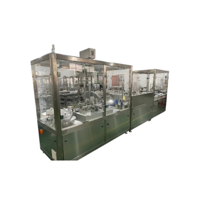

Линия для изготовления суппозиторий (свечей) UN-15LS
Обновлено 28.03.2025 982419
Машина для изготовления суппозиторий (свечей):
  • Производительность: 25 000 шт/ч
  • Тип формы суппозиториев: Пуля, торпеда (возможны другие формы)
  • Единичный диапазон дозирования продукции: 0,5 – 3,5 мл
  • Погрешность наполнения: < ± 2%
  • Расход воздуха: 1,2 м³ / мин
  • Объем бака для продукции: 70 л
  • Применимая продукция: Синтетический глицерин жирных кислот, полиэтиленгликоль, глицериновый желатин и т.д
  • Упаковочная пленка:
  • Материал:  ПВХ / ПЭ Композитная пленка
  • Ширина:  60 мм
  • Толщина:  0,16 мм
  • Среднее расстояние: 17,4 мм
  • Рабочее давление: ≥0,6 МПа
  • Расход воды: 50 кг / ч
  • Общая мощность основного станка: 24 кВт
  • Электропитание: 380 В, 50 Гц
  • Кулер для воды: 930 х 520 х 1075 мм
  • Габаритные размеры: 7 580 х 2 120 х 2 260 мм
  • Вес: 3 500 кг
Чиллер с воздушным охлаждением:
  • Холодопроизводительность: 11 223 ккал/ч (13,5 кВт) (расчет исходя из температуры жидкости на входе/выходе 12 ℃/7 ℃, температура охлаждающего воздуха на входе/выходе: 30℃/35℃.)
  • Хладагент: R410A
  • Диапазон температуры охлаждающей жидкости: От 5℃ до 35℃.Разница температур охлажден-ной жидкости на входе и выходе составляет от 3℃ до 8℃.
  • Режим управления: Капиллярный
  • Тип компрессора: Герметичный спиральный
  • Мощность компрессора: 4,1 кВт
  • Конденсатор: Высокоэффективная ребристая медная труба + малошумный вентилятор с наружным ротором
  • Объем охлаждающего воздуха: 5 000 м³/ч
  • Испаритель: Резервуар для воды со змеевиком
  • Объем испарителя: 55 л
  • Калибр впускной/выпускной трубы испарителя: 1″
  • Головка водяного насоса: 28 м
  • Мощность водяного насоса: 0,55 кВт
  • Функции защиты: Перегрев компрессора, перегрузка по току, высокое и низкое давление, перегрев по температуре, переключатель потока, последовательность фаз, отсутствие фаз, перегрев выхлопных газов, защита от замерзания.
  • Общая потребляемая мощность: 5,1 кВт
  • Электропитание: 380 В, 3 фазы, 50 Гц
  • Габаритные размеры: 1 040 х 560 х 1 140 мм
  • Вес: 161 кг
