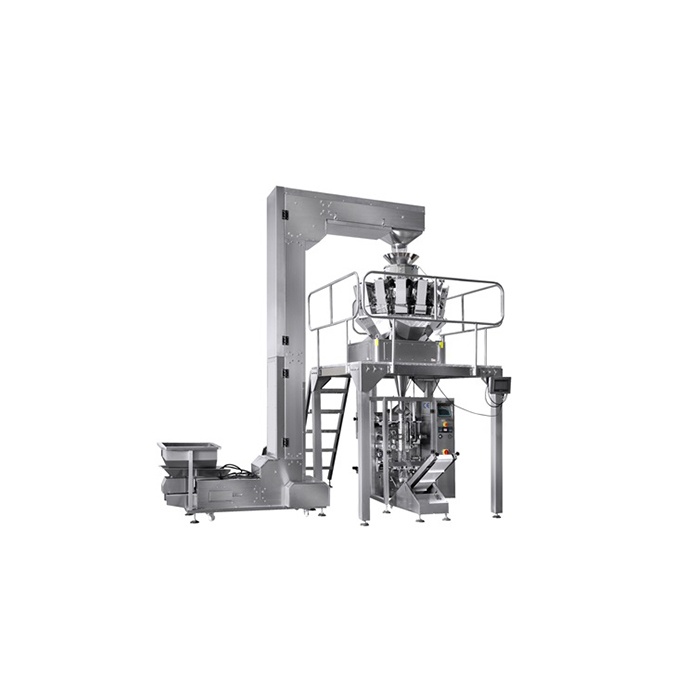

Линия для упаковки зелени в гассет-пакеты UPB-520
Обновлено 11.04.2025 982420
Автоматическая вертикальная упаковочная машина:
  • Модель: UPB-520
  • Скорость упаковки: 5 – 60 уп / мин
  • Длина пакета: 80 – 400 мм
  • Ширина пакета: 110 – 250 мм
  • Максимальная ширина рулонной пленки: 520 мм
  • Давление воздуха: 0,65 МПа
  • Расход воздуха: 0,3 м³ / мин
  • Горизонтальное уплотнение: Цилиндр / серводвигатель
  • Напряжение: 220 В
  • Мощность: 2,2 кВт
  • Габаритные размеры: 1 080 х 1 300 х 1 400 мм
  • Вес: 600 кг
Мультиголовочный дозатор:
  • Модель: JW-A10-1-5D
  • Диапазон взвешивания: 10 – 5 000 г
  • Точность взвешивания: ± 0,5 – 3 г
  • Максимальная скорость взвешивания: 120 доз / мин
  • Объем бункера: 1 600 – 5 000 мл
  • Панель управления: 7 дюймовый сенсорный экран
  • Опции: Пластина с углублениями / таймерный бункер / принтер / вращающийся верхний конус
  • Система привода: Шаговый двигатель
  • Электропитание: 220 В, 50 - 60 Гц, 10 A
  • Мощность: 1,5 кВт
  • Габаритные размеры упаковки: 1 720 х 1 100 х 1 230 мм
  • Вес: 490 кг
Z-образный автоматический конвейер:
  • Скорость подачи: 3 750 мм / мин
  • Производительность: 4 т / ч
  • Мощность: 750 Вт
  • Габаритные размеры: 3 000 х 650 х 3 750 мм
  • Вес: 350 кг
Поддерживающая платформа:
  • Максимальный вес нагрузки: 2 – 3 т
  • Габаритные размеры: 2 000 х 2 000 х 2 000 мм
  • Вес: 350 кг
Конвейер для готовой продукции:
  • Скорость транспортировки: 30 м / мин
  • Материал ленты: Пищевой полипропилен (PP)
  • Электропитание: 220 В, 50 Гц, 1 фаза
  • Мощность: 40 Вт
  • Габаритные размеры упаковки: 1 600 х 520 х 1 000 мм
Металлодетектор:
  • Модель: НС-990
  • Скорость конвейерной ленты: 25 м /мин
  • Ширина детекции (обнаружения): 300 мм
  • Высота обнаружения: 150 мм
  • Чувствительность обнаружения:
  • Fe (Ф мм): ≥1,0
  • Не содержит Fe (Ф мм): ≥1,5
  • 304Sus (Ф мм): ≥2,0
  • Режим сигнализации: Обнаружение металлических посторонних предметов автоматически останавливает работу и подается звуковой сигнал
  • Материал: Нержавеющая сталь 304#
  • Грузоподъемность: До 5 кг
  • Высота конвейерной ленты от земли: 750 ± 50 м
  • Мощность: 120 Вт
  • Габаритные размеры: 1 330 x 870 x 1 000 мм
  • Вес: 250 кг
Поворотный стол для готовой продукции (опционально):
  • Скорость перемещения: Скорость регулируется
  • Диаметр: 1 200 мм
  • Поверхность: Вогнутая
  • Мощность: 370 Вт
  • Габаритные размеры упаковки: 1 300 х 380 х 1 300 мм
  • Вес: 100 кг
