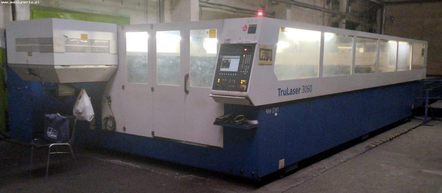

Станок лазерной резки TRUMPF TruLaser 3060
Обновлено 28.03.2025 982463
Станок лазерной резки TRUMPF TruLaser 3060 был построен в 2007 году в Германии компанией TRUMPF Werkzeugmaschinen Teningen GmbH.
Технические характеристики лазера TRUMPF TruLaser 3060
  • мощность лазерного луча: 4 кВт (4000 Вт)
  • максимальная толщина заготовки: 20 мм
  • подача по осям X/Y/Z: 6000/2000/112 мм
  • максимальная скорость параллельного позиционирования по осям X и Y: 60 м/мин
  • максимальная скорость одновременного позиционирования по осям X и Y: 85 м/мин
  • отклонение позиционирования: ± 0,1 мм
  • разброс позиционирования: ± 0,03 мм
  • наименьший размер программируемой траектории: 0,01 мм
  • длина волны: 10,6 мкм
  • подключение азота N2: 30 бар
  • подключение кислорода O2: 20 бар
  • потребление сжатого воздуха: 516 л/мин
  • мощность подключения: 88 кВА
  • электропитание: 400 В; 50 Гц
  • размеры (Д x Ш x В): 16300 x 6000 x 2000 мм
  • вес станка TRUMPF TruLaser 3060: 21500 кг
Оборудование станка лазерной резки TRUMPF
  • yправление ЧПУ: SIEMENS SINUMERIK 840D
  • источник лазера: TRUMPF TruFlow 4000
  • резка сжатым воздухом
  • cистема SprintLine для оптимизации и ускорения процесса обработки
  • cистема обнаружения плазмы PlasmaLine
  • cистема NitroLine для резки под высоким давлением нержавеющей стали и алюминиевых сплавов
  • cистема FocusLine для настройки фокусного расстояния в зависимости от типа и толщины материала без необходимости ручной регулировки
  • cистема PierceLine для контроля и регулирования процесса прижигания (сокращение времени прижигания на 10-80 %)
  • cистема измерения расстояния ControlLine, которая поддерживает постоянное расстояние между соплом режущей головки и поверхностью листа в процессе резки, даже при неровных листах
  • система ContourLine, т. е. специальные технологии для вырезания отверстий диаметром, значительно меньшим толщины листа
  • автоматическое определение краев листа
  • система Microweld для соединения отрезанной заготовки с отработанным материалом с помощью точек сварки
  • система датчиков LensLine
  • автоматическая система смены поддонов
  • необслуживаемые трехфазные серводвигатели
  • объектив 5″
  • объектив 7,5″
  • устройство для быстрой замены режущей головки
  • встроенное устройство охлаждения
  • система удаления стружки
  • автоматическое отключение
  • подсветка рабочей области
  • дисковод для дискет 3,5″
  • порт RJ-45
