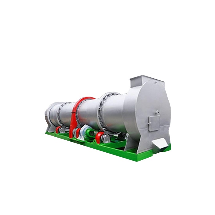

Барабанная сушилка 1614
Обновлено 28.03.2025 982498
  • Модель: 1614
  • Тип нагрева: Горелка
  • Тип передачи: Редуктор
  • Питание горелки: Мазут или газ
  • Производительность: До 5-8 т/ч
  • Фракция на входе: 0.5 – 7 мм
  • Влажность материала на входе: До 30 %
  • Влажность материала на выходе: 1-9%
  • Мощность: 62.5 кВт
  • Вес: ~23 000 кг
Питатель:
  • Тип питателя: Питатель с функцией разбивания
  • Ширина питателя: 700 мм
  • Длина питателя: 1 500 мм
  • Материал облицовки: Нержавеющая сталь SS304
  • Мощность: 18.5 кВт
  • Загрузочный бункер: Да
  • Регулировка скорости с переменной частотой: Да
Сушильный барабан:
  • Конструкция подъемной плиты: U-образная
  • Тип двигателя: Взрывозащищенный
  • Толщина цилиндра: 8 мм
  • Толщина подъемной пластины: 5 мм
  • Материал барабана: Нержавеющая сталь SS304
  • Материал подъемной пластины: Нержавеющая сталь SS304
  • Диаметр барабана: 1 600 мм
  • Длина барабана: 14 000 мм
  • Мощность: 15 кВт
Отводящий ленточный конвейер:
  • Длина конвейера: 9 000 мм
  • Ширина конвейера: 500 мм
  • Тип конвейера: Жаропрочный
  • Максимальная температура материала: До 280 °С
  • Мощность: 4 кВт
Вытяжной вентилятор:
  • Мощность: 11 кВт
  • Объем воздуха: 8 370-15 410 м³/ч
  • Давление: 1 824-2 858 Па
  • Диаметр вентилятора: 1 200 мм
  • Диаметр лопастей: 600 мм
  • Скорость: 2 620 об/мин
  • Регулировка потока воздуха и давления: Да
Горелка:
  • Топливо: Масло, газ
  • Выход газа: 140-300 м³/ч
  • Статическое давление воздуха: 15-20 кПа
  • Динамическое давление воздуха: 10-15 кПа
Циклонный пылеуловитель:
  • Материал: Нержавеющая сталь SS304
  • Габаритные размеры: Ø1 200 х 2 700 мм
  • Мощность: 7.5 кВт
