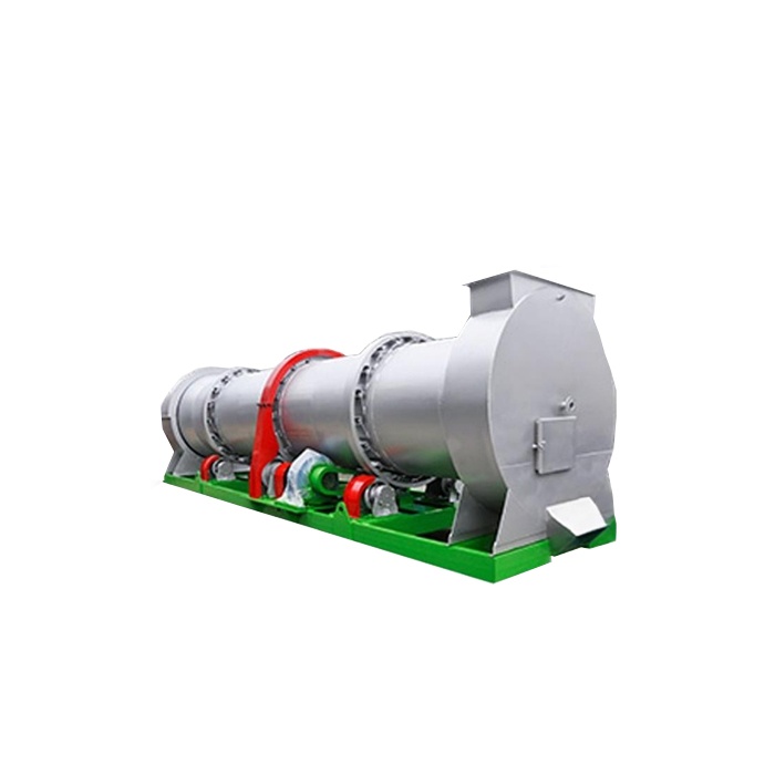

Барабанная сушилка 1616
Обновлено 28.03.2025 982499
  • Модель: 1616
  • Тип нагрева: Горелка
  • Тип передачи: Редуктор
  • Питание горелки: Мазут или газ
  • Производительность: До 5 т/ч
  • Фракция на входе: 0.5 – 7 мм
  • Влажность материала на входе: До 35 %
  • Влажность материала на выходе: 3-5%
  • Мощность: 38 кВт
  • Вес: ~20 000 кг
Подающий конвейер:
  • Длина конвейера: 10 000 мм
  • Ширина: 500 мм
  • Мощность: 4 кВт
  • Равномерная подача: Да
  • Регулировка скорости: Да
  • Регулируемый объем подачи: Да
  • Тип двигателя: Взрывозащищенный
Питатель:
  • Тип питателя: Дисковый
  • Материал облицовки: Нержавеющая сталь SS304
  • Диаметр диска: 1 000 мм
  • Мощность: 4 кВт
  • Скорость вращения: 3-9 об/мин
  • Производительность: 4-10 т/ч
Сушильный барабан:
  • Конструкция подъемной плиты: U-образная
  • Толщина цилиндра: 8 мм
  • Толщина подъемной пластины: 5 мм
  • Материал барабана: Нержавеющая сталь SS304
  • Материал подъемной пластины: Нержавеющая сталь SS304
  • Диаметр барабана: 1 600 мм
  • Длина барабана: 16 000 мм
  • Мощность: 15 кВт
Отводящий конвейер:
  • Длина конвейера: 9 000 мм
  • Ширина конвейера: 500 мм
  • Мощность: 3 кВт
Вытяжной вентилятор:
  • Мощность: 11 кВт
  • Регулировка потока воздуха и давления: Да
