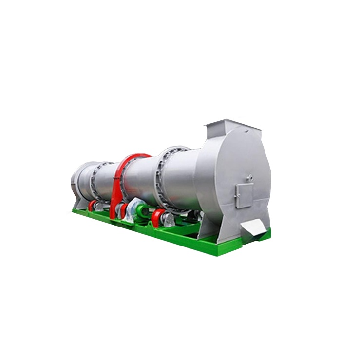

Барабанная сушилка 2820
Обновлено 28.03.2025 982500
  • Модель: 2820
  • Тип нагрева: Горелка
  • Тип передачи: Редуктор
  • Питание горелки: Природный газ
  • Производительность: До 75 т/ч
  • Скорость вращения: 1-5 об/мин
  • Угол наклона: 2.5-3°
  • Мощность главного двигателя: 75 кВт
  • Количество опор: 2
  • Температура сушки: 400-750°С (регулируемая)
  • Температура выхлопных газов: 100°С
  • Температура материала на выходе: 50-60 °С
  • Скорость воздуха в барабане: 1.0-1.5 м/с
Ленточный питатель:
  • Тип питателя: Ленточный с бункером
  • Тип привода: ЧРП (частотно-регулируемый привод)
  • Материал: Q235
  • Мощность: 11 кВт
Вибрационный питатель:
  • Тип привода: ЧПР (частотно-регулируемый привод)
  • Материал: Q235
  • Мощность: 1.5 кВт
Горелка:
  • Расход природного газа: 280-550 м³/ч
  • Статическое давление: 25-30 кПа
  • Динамическое давление: 30-40 кПа
Барабан:
  • Диаметр барабана: 2 800 мм
  • Длина барабана: 20 000 мм
  • Толщина стенки: 18 мм
  • Материал: Нержавеющая сталь 201
Шкаф управления:
  • Управление температурой: Да
  • Регулировка скорости подачи: Да
  • Регулировка скорости вентиляции: Да
  • Регулировка частот: Да
