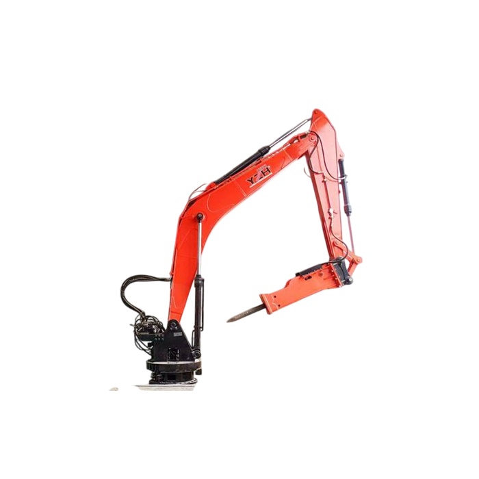

Бутобой HY-140S
Обновлено 29.03.2025 982521
  • Модель: HY-140S
  • Вес оборудования: 8000 кг
  • Управление: Беспроводной пульт ДУ
  • Защита электрооборудования: IP55 (двигатель), IP65 (шкаф управления)
  • Поворотный механизм: Повторный подшипник + гидромотор
Рабочие параметры:
  • Максимальный рабочий радиус: 9530 мм
  • Максимальный вертикальный радиус: 7090 мм
  • Минимальный вертикальный радиус: 544 мм
  • Максимальная глубина обработки: 6785 мм
  • Угол поворота рабочей стрелы: 160°
  • Длина стрел:
  • Основная: 4600 мм
  • Вторая: 3000 мм
Гидравлическая система:
  • Главный насос: Плунжерный насос
  • Главный клапан: Электропропорциональный клапан
  • Давление: 24 МПа
  • Расход: 170 л/мин
  • Мощность двигателя: 55 кВт, 380 В, 50 Гц
  • Объем гидробака: 360 л
  • Мощность воздушного радиатора: 0.75 кВт
  • Фильтр высокого давления: 5 мкм
  • Фильтр обратного потока: 10 мкм
  • Всасывающий фильтр: 180 мкм
Гидромолот:
  • Рабочее давление: 16-19 МПа
  • Расход: 120-190 л/мин
  • Частота ударов: 400-800 ул/мин
  • Диаметр пики: 140 мм
  • Вес гидромолота: 1 840 кг
Гидроцилиндры:
  • Основная стрела: Ø115 мм
  • Вторая стрела: Ø100 мм
  • Поворот молота: Ø85 мм
