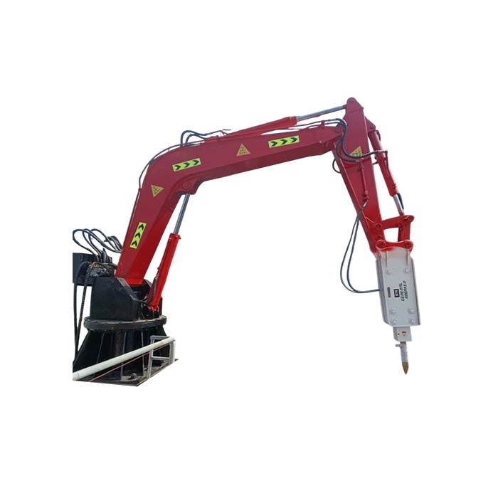

Бутобой стационарный Е1000
Обновлено 29.03.2025 982523
  • Модель: Е1000
  • Максимальный рабочий радиус: 6 500 мм
  • Максимальный радиус вертикального дробления: 4 500 мм
  • Минимальный радиус вертикального дробления: 2 544 мм
  • Максимальная рабочая глубина: 5 785 мм
  • Угол поворота рабочего рычага: 360
  • Длина стрелы: 2 200 мм
  • Длина второго плеча: 1 600 мм
  • Цилиндр стрелы: 115 мм
  • Цилиндр рычага: 100 мм
  • Цилиндр молота: 85 мм
  • Метод управления: Пульт дистанционного управления
  • Тип главного насоса: Плунжерный
  • Мощность двигателя главного насоса: 37 кВт
  • Максимальное рабочее давления системы: 24 Мпа
  • Максимальный расход системы: 140 л/мин
  • Емкость топливного бака: 360 л
  • Степень защиты главного двигателя: IP55
  • Степень защиты шкафа управления: IP65
  • Рабочее давление гидромолота: 15-19 Мпа
  • Рабочий поток гидромолота: 120 – 190 л/мин
  • Частота ударов: 400 – 800 уд/мин
  • Диаметр штанги гидравлического молота: φ100 мм
  • Вес: 5 500 кг
