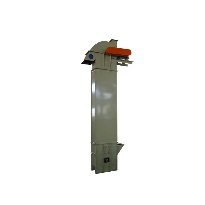

Ковшовый элеватор ТН180-8m
Обновлено 29.03.2025 982527
  • Модель: TH160-8m
  • Расстояние между входом и выходом: 6.5 м
  • Расстояние между головным и хвостовым валом: 8 м
  • Общая высота: 9.5 м
  • Размер входного отверстия: 160 х 160 мм
  • Размер выходного отверстия: 475 х 400 мм
  • Производительность: 5-6 т/ч
Ведомый шкив:
  • Номинальный диаметр: 530 мм
  • Материал: ZG310
  • Диаметр вала шкива: 80 мм
  • Длина вала шкива: 712 мм
  • Материал вала шкива: Сталь 45
Хвостовой шкив:
  • Материал: ZG310
  • Диаметр вала шкива: 60 мм
  • Длина вала шкива: 415 мм
  • Материал вала: Сталь 45
Корпус:
  • Высота: 2 000 мм
  • Толщина: 2 мм
  • Материал: Q235
  • Способ соединение средних корпусов: Фланцевый с болтами
Ковши:
  • Ширина: 160 мм
  • Объем: 1.8 л
  • Толщина: 3 мм
  • Материал: Нержавеющая сталь SS304
  • Шаг ковшей: 512 мм
Цепь:
  • Тип: Кольцевая
  • Подача: 64 мм
  • Материал: 20Мн
  • Скорость движения цепи: 1.4 м/с
Приводное устройство:
  • Тип передачи: Мотор-редуктор
  • Модель двигателя: YE3-100L
  • Мощность: 3 кВт
  • Передаточное число: 1/31.5
