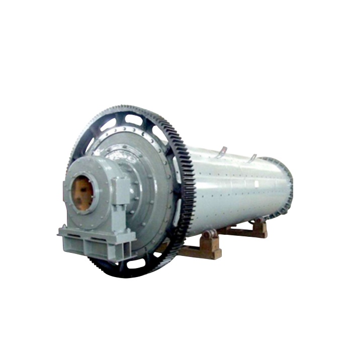

Линия производства с шаровой мельницей 1500х5700
Обновлено 29.03.2025 982533
Силос:
  • Диаметр силоса: 3 м
  • Высота: 7.5 м
  • Толщина: 4 мм
  • Вместимость: 50 т
Шаровая мельница:
  • Диаметр барабана: 1 500 мм
  • Длина барабана: 5 700 мм
  • Скорость вращения: 27.7 об/мин
  • Фракция на входе: 25 мм
  • Фракция на выходе: 0.074-0.4 мм
  • Производительность: 2-5 т/ч
  • Мощность: 130 кВт
  • Вес: 19 000 кг
Классификатор:
  • Крупность продукта: 0-3%
  • Объем воздуха: 30 000 м³/ч
  • Скорость: 180-400 об
  • Производительность: 15-28 т/ч
  • Мощность: 22+15 кВт
  • Габаритные размеры: 1 800 х 1 750 х 2 200 мм
Плоский смеситель:
  • Объем бака: 0.5 м³
  • Диаметр бака: 130 см
  • Высота бака: 50 см
  • Мощность: 7.5 кВт
  • Габаритные размеры: 1 300 х 1 300 х 1 300 мм
  • Вес: 480 кг
Упаковочная машина:
  • Диапазон упаковки: 20-50 кг
  • Скорость упаковки: 30-100 меш/час
  • Мощность: 1.5 кВт
  • Габаритные размеры: 2 400 х 1 500 х 2 200 мм
  • Вес: 1 500 кг
