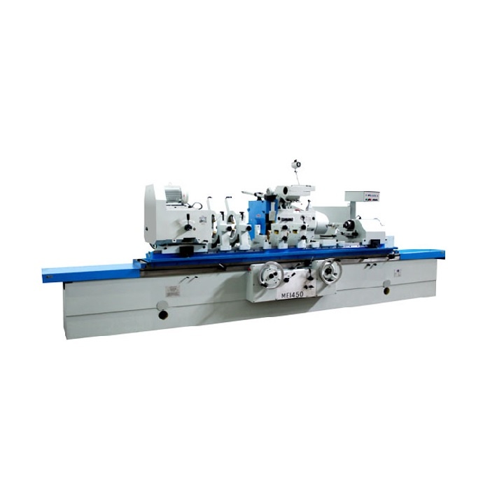

Круглошлифовальный станок ME1450x3000
Обновлено 29.03.2025 982608
  • Модель: ME1450x3000
  • Диаметр внешнего шлифовального круга: 25 – 500 (мм)
  • Диаметр внутреннего шлифовального круга: 30 – 200 (мм)
  • Длина шлифовки: до 3 000 мм
  • Высота центров: 270 мм
  • Межосевое расстояние: 3 000 мм
  • Максимальный вес заготовки: 1 000 кг
  • Величина автоматической подачи на один цикл: 0, 0025 мм
  • Скорость вращения шпинделя передней бабки: 18 – 140 об / мин
  • Стол-скорость подачи с регулировкой: 50 – 3000 мм/мин
  • Угол перемещения стола: 2 – 5 градусов
  • Продольное перемещение суппорта: 3 000 мм
  • Максимальный угол поворота суппорта:
  • Против часовой стрелки: 2°
  • По часовой стрелке: 2°
  • Размер шлифовального круга: φ600 х 75 х φ305
  • Скорость перемещения шлифовального круга: 35 м / с
  • Скорость вращения шпинделя шлифовального круга: 850 об / мин
  • Максимальное боковое перемещение шлифовального круга: 350 мм
  • Перемещение шлифовального круга за один оборот маховика:
  • Точный маховик: 0, 4 мм
  • Грубый маховик: 0, 5 мм
  • Перемещение шлифовального круга на один шаг маховика:
  • Грубый маховик: 0, 02 мм
  • Точный маховик: 0, 0025 мм
  • Максимальная выпуклость на диаметре: 0, 125 мм
  • Максимальная вогнутость на диаметре: 0, 125 мм
  • Производительность масляного насоса: 25 л / мин
  • Расход охлаждающей жидкости: 50 л / мин
  • Мощность приводов передней бабки: 2, 2 / 3, 3 кВт
  • Мощность двигателя шлифовального круга: 15 кВт
  • Общая мощность: 21 кВт
  • Температура окружающей среды: Минимальная температура +3, максимальная +35
  • Габаритные размеры: 6 580 х 2 590 х 1 600 мм
  • Вес: 11 500 кг
