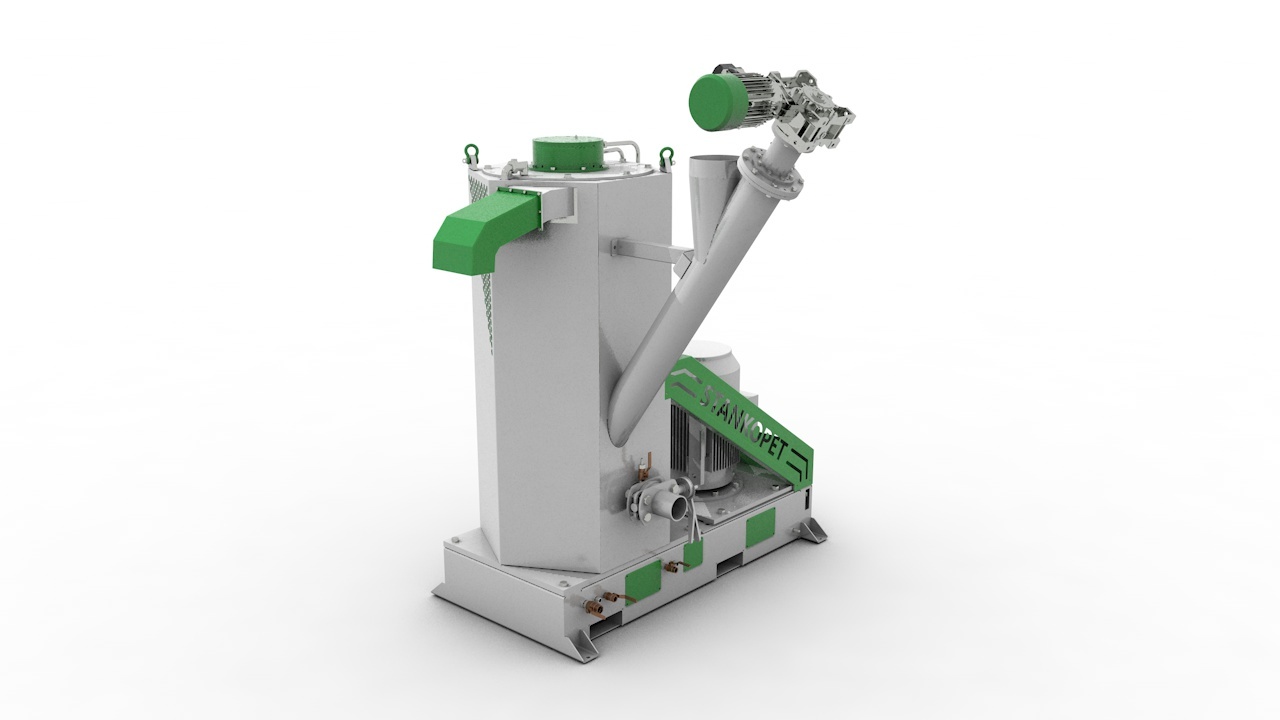

Интенсивная мойка отлично подойдёт для отмывки дробленного жесткого пластика, стрейч, мешковины.Двигатель 5.5 кВт.Переработка пластика, переработка полимеров, очистка полимеров, очистка пластика,...
Модель предназначена для интенсивного отмывания измельченного ПЭТ сырья от сложных загрязнений и клея
Преимущества модели
Простота обслуживания (монтаж/демонтаж лопаток)
Малые габариты
Использование закалённых, износостойких рабочих органов для бесперебойной работы
Постоянная возможность накопления сырья, для его интенсивной отмывки
Энергоэффективность
Интенсивная отмывка сырья происходит в горячей воде (в случае установке после подогреваемой мойки в техн. линии)
Шнековая подача сырья в зону отмывки
Отмывка самых сложных загрязнений (клевых составов)
Надёжность лопаток до 10.000 тонн ПЭТ-флексы
собенности конструкции
Вертикальное расположение ротора
Возможность регулировки лопаток ротора
Оборудование позволит создать эффективное производство для превращения пластикового мусора в качественную гранулу для дальнейшего производства конечных изделий.
