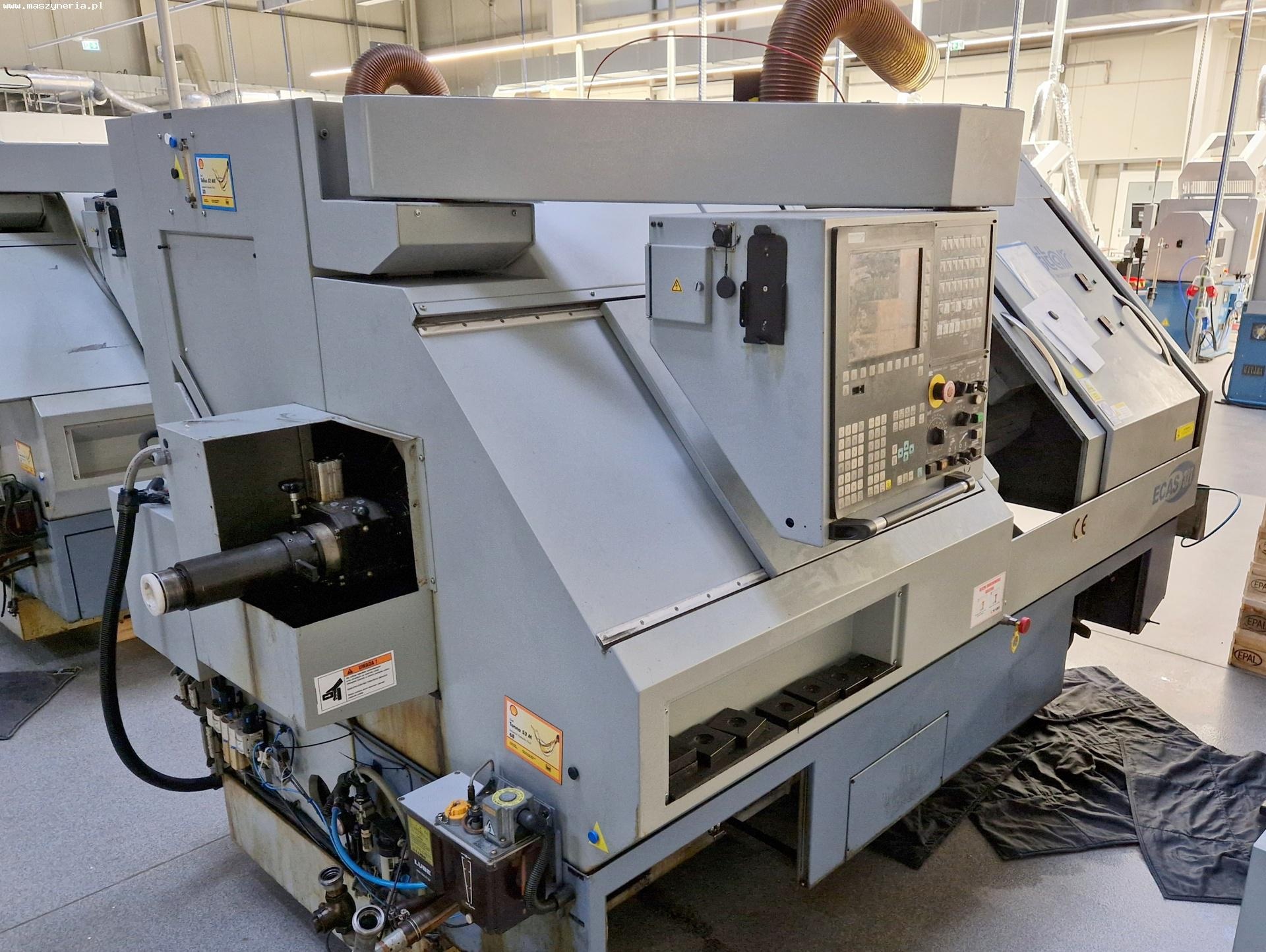

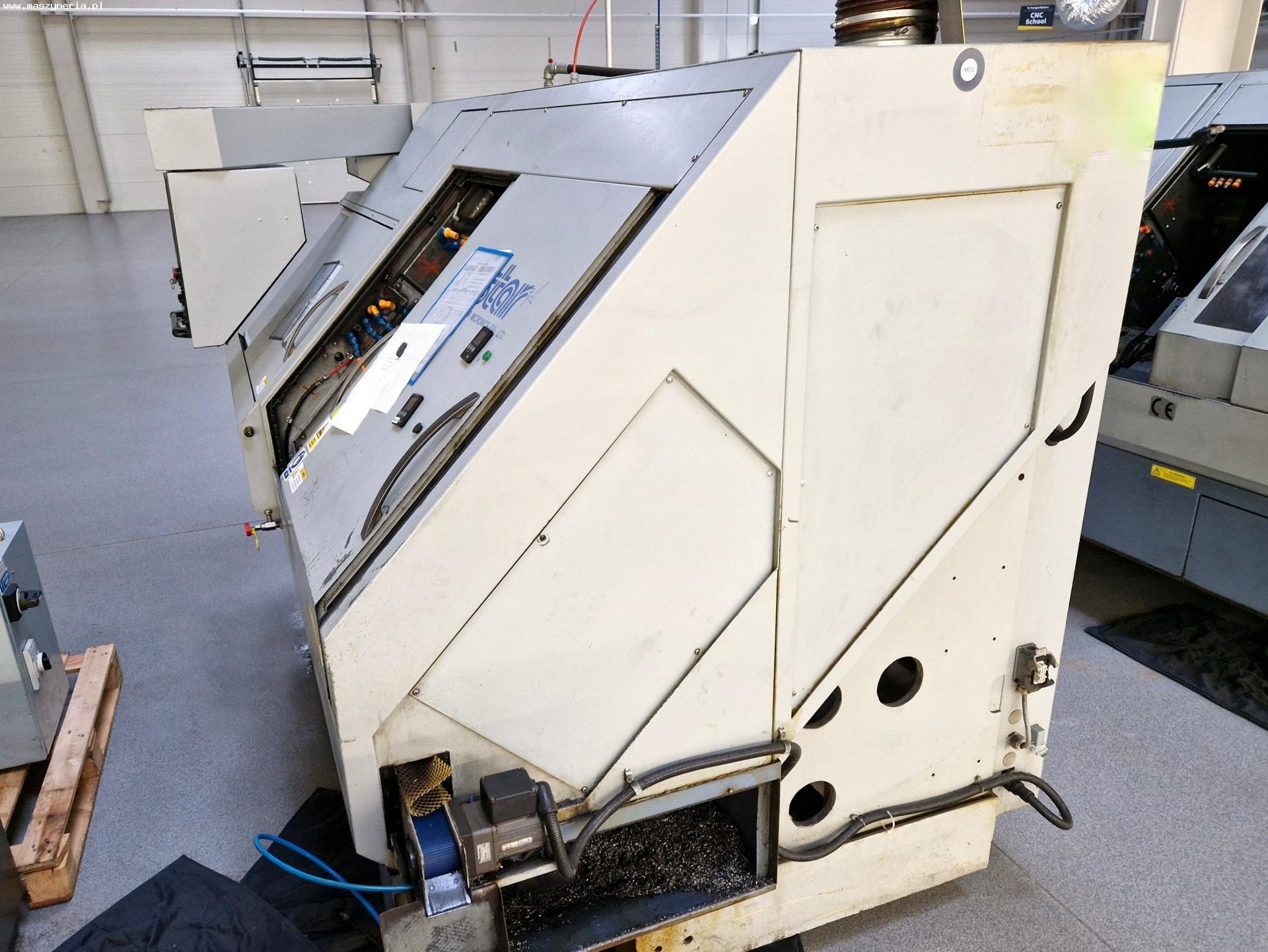

Токарный станок с ЧПУ STAR ECAS 32T был создан в 2007 году в Японии компанией STAR MICRONICS CO.,LTD.
Технические характеристики токарного станка с ЧПУ STAR ECAS 32T
Общие данные
  • количество осей: 11 (X1, X2, X3, Y1, Y2, Y3, Z1, Z2, Z3, C1, C2)
  • скорость подачи по осям X1, Y1, Z1, X2, Y2, Z2, X3, Y3, Z3: 10000 мм/мин
  • скорость подачи по оси C1, C2: 10000°/мин
  • быстрое перемещение по осям X1, X2, X3, Y2, Z1, Z2, Z3: 20000 мм/мин
  • быстрая траверса по оси Y1, Y3: 15000 мм/мин
  • быстрое перемещение по осям C1,C2: 194400°/мин
  • максимальный диаметр точения: 32 мм
  • производительность сверления (фиксированный инструмент): 23 мм
  • производительность сверления (приводной инструмент): 10 мм
  • возможность нарезания резьбы (фиксированный инструмент): M12 x P1,75
  • возможность нарезания резьбы (приводной инструмент): M8 x P1,25
  • производительность фрезерования: 12 мм
  • производительность пазов (длина x глубина): 2 x 10 мм
  • давление в пневматической системе: 0,5 МПа
  • расход воздуха: 4,1 м3/ч
  • объем бака для охлаждающей жидкости: 230 л
  • мощность насоса охлаждающей жидкости (револьверный): 0,4 кВт
  • мощность насоса охлаждающей жидкости (задний блок обработки): 0,25 кВт
  • емкость бака для смазки: 4 л
  • мощность насоса центральной смазки: 3 Вт
  • потребляемая мощность: 8 кВА
  • электропитание: 3×200 В; 50/60 Гц
  • габариты (Д х Ш х В): 3175 х 1745 х 1860 мм
  • вес машины STAR ECAS 32T: 5700 кг
Главный шпиндель
  • максимальная скорость вращения: 7000 об/мин
  • максимальный ход шпинделя: 350 мм
  • ось C
  • индексация оси C: 0,01°
  • мощность привода шпинделя: (50%/100%): 7,5/5,5 кВт
Контршпиндель
  • ось C
  • мощность привода шпинделя: (50%/100%): 3,7/2,2 кВт

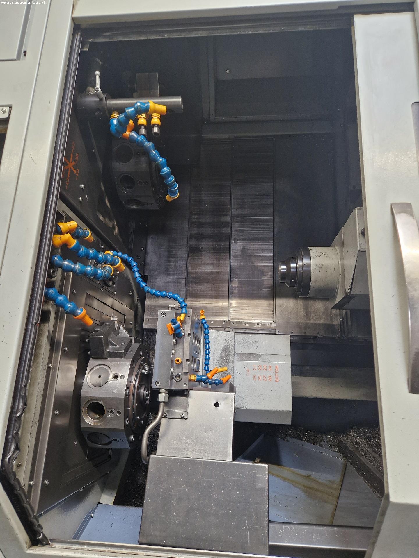

10-позиционная револьверная головка
  • количество поворотных инструментов: 2/станция
  • количество цанг: 3/станция
  • количество приводных инструментов: 2/станция
  • производительность сверления: 10 мм
  • возможность нарезания резьбы: M8 x P1,25
  • скорость вращения приводных инструментов: 5700 об/мин
  • привод инструмента: серводвигатель переменного тока 1,8 кВт
8-шпиндельный агрегат для задней обработки
  • количество инструментов: 8
  • максимальное количество вращающихся инструментов: 4
  • производительность сверления (фиксированный инструмент): 13 мм
  • производительность сверления (приводной инструмент): 8 мм
  • возможность нарезания резьбы (фиксированный инструмент): M10 x P1.5
  • возможность нарезания резьбы (приводной инструмент): M6 x P1,0
  • производительность фрезерования: 10 мм
  • скорость вращения приводного инструмента: 6000 об/мин
  • привод инструмента: серводвигатель переменного тока 1,3 кВт
Оборудование токарного центра с ЧПУ STAR
  • yправление ЧПУ: YASKAWA SIEMENS 840DI

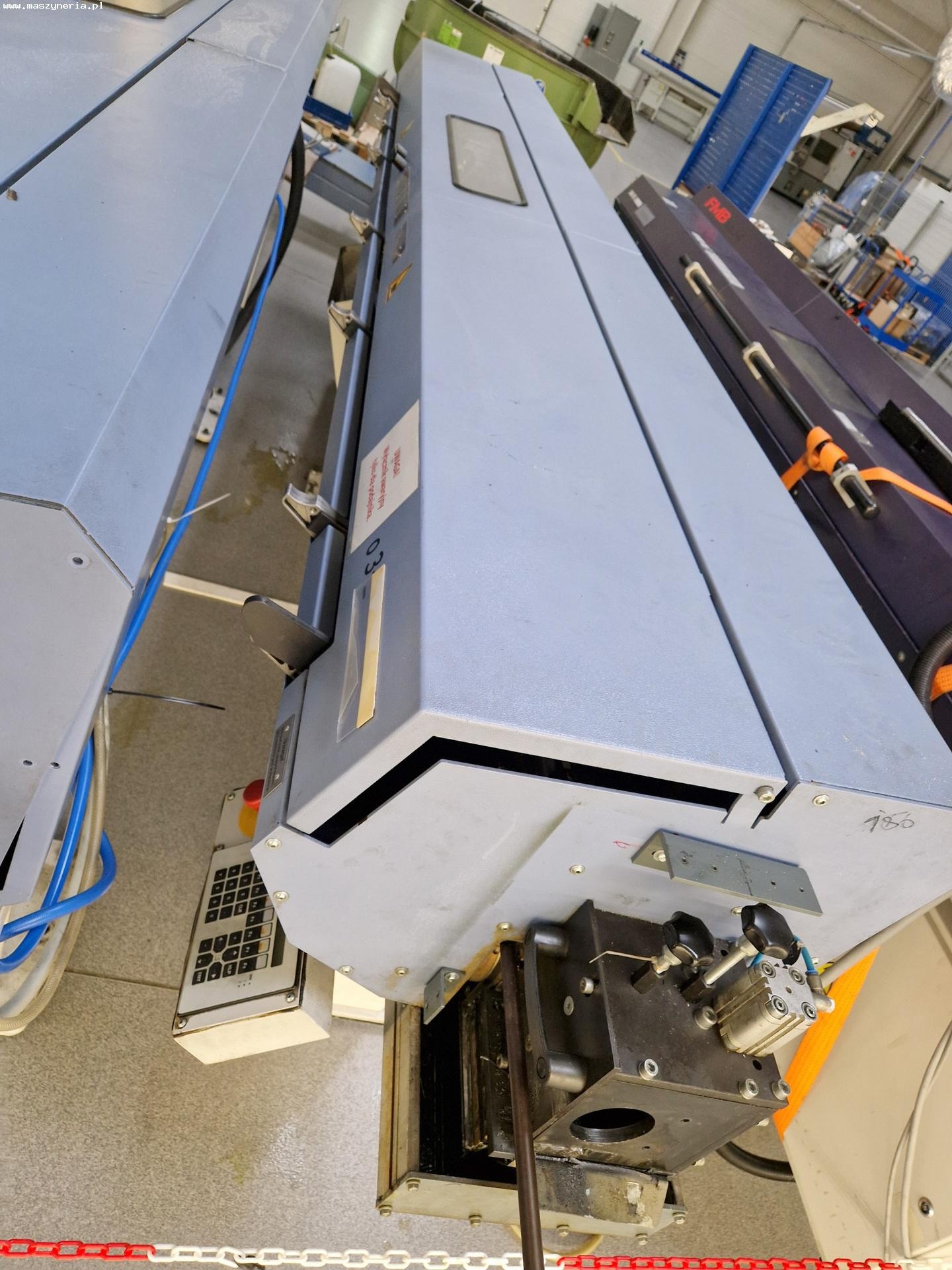

  • устройство подачи прутка: FMB TURBO 3-26/3200/A (2008)
  • 10-позиционная инструментальная револьверная головка (2 шт.)
  • 8-шпиндельный узел задней обработки
  • контршпиндель с воздушным обдувом
  • 10,4″ TFT панель управления с цветным экраном
  • конвейер заготовок
  • цанга MR32 с воздушным обдувом (главный шпиндель и субшпиндель)
  • направляющая цанга MR32
  • привод цанги
  • система сжатого воздуха
  • автоматическая централизованная смазка с контролем уровня смазки
  • отдельный резервуар для охлаждающей жидкости с контролем уровня охлаждающей жидкости
  • освещение рабочего пространства
  • ручной генератор импульсов
  • защита от перегрузки
  • регулировочные винты и прокладки
