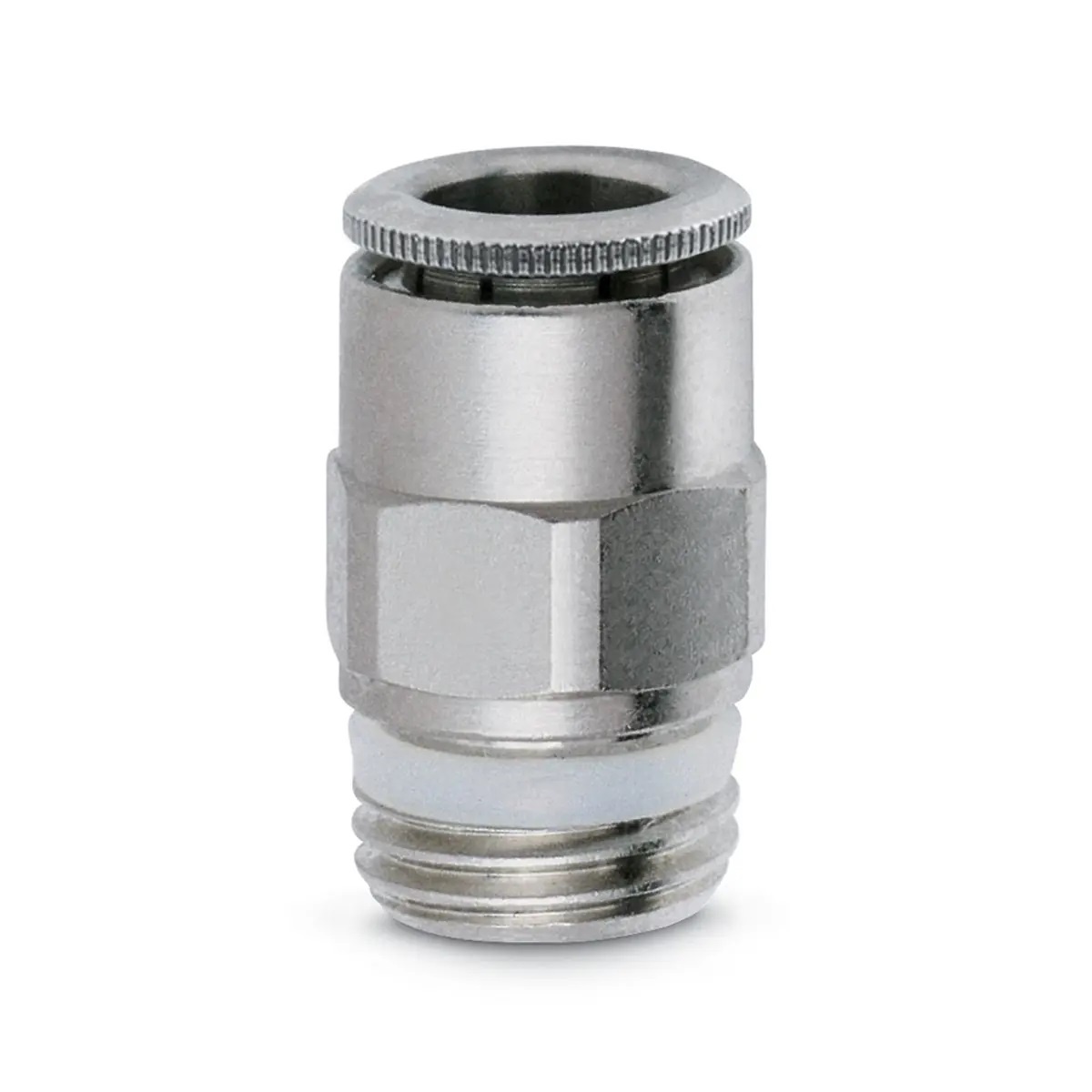

Фитинг Camozzi 6522 6-14 цанга угловой поворотный
Фитинг цанговый прямой, наружная резьба 1/2″ с уплотнительным фторопластовым кольцом РТЕЕ, цанговый зажим под трубку.
Сверхбыстрые фитинги серии 6000 оснащены специальной цангой, которая обеспечивает равномерную герметичность по всей поверхности пластиковых трубок, обеспечивая тем самым высокую надежность и длительный срок службы, в том числе после многократного повторения соединений и отсоединений трубок. Также доступны многие типы резьбы: метрическая, BSP и BSPT.
Модели Sprint® характеризуются отличной адаптируемостью наружной резьбы к параллельной внутренней резьбе BSP (ISO-228) даже при наличии неплоских или неровных поверхностей. Это возможно благодаря тефлоновому кольцу на наружной резьбе, которое гарантирует идеальное уплотнение между двумя резьбами.
В широкий ассортимент этих фитингов входит версия LF («Стопорный фитинг»), оснащенная самоудерживающимся устройством, прерывающим поток воздуха при отсоединении трубки и восстанавливающим его при повторном подключении.
Наружная резьба: 1/2″
Наружный диаметр пневмотрубки: 8 мм.
Наружный шестигранник под ключ: 22 мм.
Общая высота: 25 мм.
Рабочее давление: -0,8 — 16 бар.
Рабочая температура: -20° = 80°С.
Материал: латунь ОТ58 покрытая никелем.
Материал уплотнения: МВК.
Трубки для присоединения: полиуретан,
полиэтилен, полиамид, полиэстер, РТЕЕ.
Внешний диаметр трубок: 4, 5, 6, 8, 10, 12, 14, 16.
С — резьба трубная цилиндрическая 150 228.
