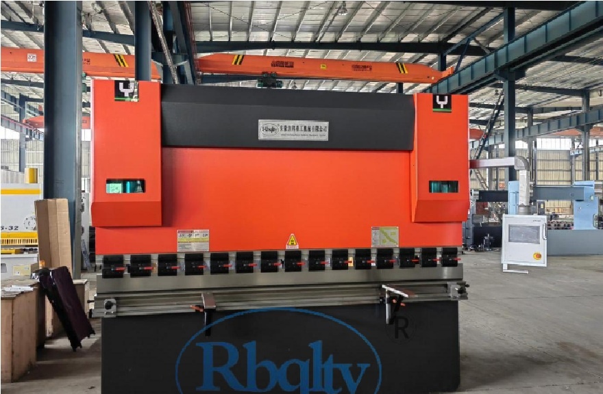

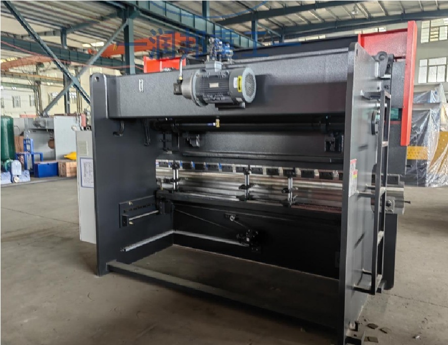

Гидравлический листогибочный пресс Rbqlty-WC67K-63T2500 TP10
Обновлено 04.11.2026 983001
Комплект поставки:
Система управления TP10
Насос с серповидной передачей Sunny America
Гидравлическая система BOSCHREXROTH (Германия)
Масляный бак NOK (Япония)
Фитинги врезного типа JS (Германия)
Двигатель Siemens (Германия)
7Электрокомпоненты Schneider (Франция)
Один комплект стандартной пресс-формы (материал 42CrMo)
Цилиндр Wuyang Anhui (Китай)
Передние опоры
Шарико-винтовая передача и линейная направляющая
Направляющая балки и стопорный палец заднего упора
Быстросменные зажимы
Двойной серводвигатель (Китай)
Стандартный упор
Технические характеристики
Номинальное давление: 630 кН
Длина стола: 2500 мм
Расстояние между колоннами: 2000 мм
Глубина горловины: 250 мм
Ход ползуна: 120 мм
Регулировка хода ползуна: 100 мм
Макс. высота между столом и ползуном: 380 мм
Диаметр масляного цилиндра: 135 мм
Макс. давление (гидравлическое): 23 Мпа
Скорость перемещения ползуна:
Без нагрузки: 70 мм/с
Рабочая: 11 мм/с
Обратный ход: 80 мм/с
Главный двигатель:
Модель: Y132S-4
Мощность: 5,5 кВт
Скорость вращения: 1450 об/мин
Двигатель регулировки ползунка:
Модель: WPDS40-1:20-Y120W
Мощность: 0,12 кВт
Скорость вращения: 1400 об/мин
Двигатель регулировки заднего упора:
Модель: NMRV040-5-550W
Мощность: 0,55 кВт
Шестеренчатый насос:
Модель: CP1-13-P-10-R/NBZ2-G12F
Производительность: 13,3 л/мин
Давление: 31,5 Мпа
Габариты и масса машины:
Длина: 2500 мм
Ширина: 1500 мм
Высота: 2200 мм
Масса: 3600 кг
Система управления
Управление по осям X+Y
Сенсорный экран с диагональю 10,4 дюйма
С интерфейсом USB, обновление резервной копии
С функцией резервного копирования / восстановления параметров
На английском/китайском языком
Метрическая/британская система
Программирование угла наклона
