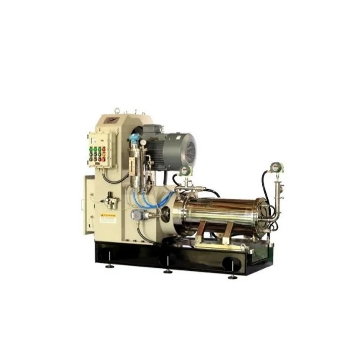

Бисерная мельница WS-60
Обновлено 04.04.2025 983006
  • Модель:  WS-60
  • Требования к воде, электричеству и давлению воздуха:
  • Расход охлаждающей воды:  2 – 2,5 м³ / ч
  • Температура:  5 – 8 °C
  • Давление:  0,2 – 0,3 МПа
  • Размер трубки: 1 "
  • Давление воздуха:  0,6 – 0,8 МПа
  • Расход воздуха:  0,3 – 0,5 м³ / мин
  • Воздушная трубка:  8 мм
  • Шлифовальные детали:
  • Объем внутренней камеры:  60 л
  • Торцевая крышка камеры: 9CR18MO
  • Внешняя камера:  9CR18MO
  • Линейная скорость диска:  10,6 м / с
  • Выпускной зазор:  0,37 мм
  • Мелющая среда: 0,8 – 1,6 мм
  • Коэффициент заполнения:  65 – 80 %
  • Насос:
  • Входная наружная резьба:  1,5 "
  • Выходная резьба:  2 "
  • Пневматический мембранный насос:  1,5 "
  • Электрические детали: Chint Group, Schneider
  • Блок управления:
  • Класс защиты: EXD IIB T4
  • Распределительная коробка:
  • Цифровой дисплей:
  • Класс защиты: IP55
  • Уплотнение вала: Механическое уплотнение
  • Главный двигатель: YB-225S-4-45 кВт, INNOMOTICS
  • Электропитание:  380 В / 50 Гц, 3 фазы
  • Габаритные размеры:  2 300 х 1 250 х 1 850 мм
  • Вес:  1 700 кг
