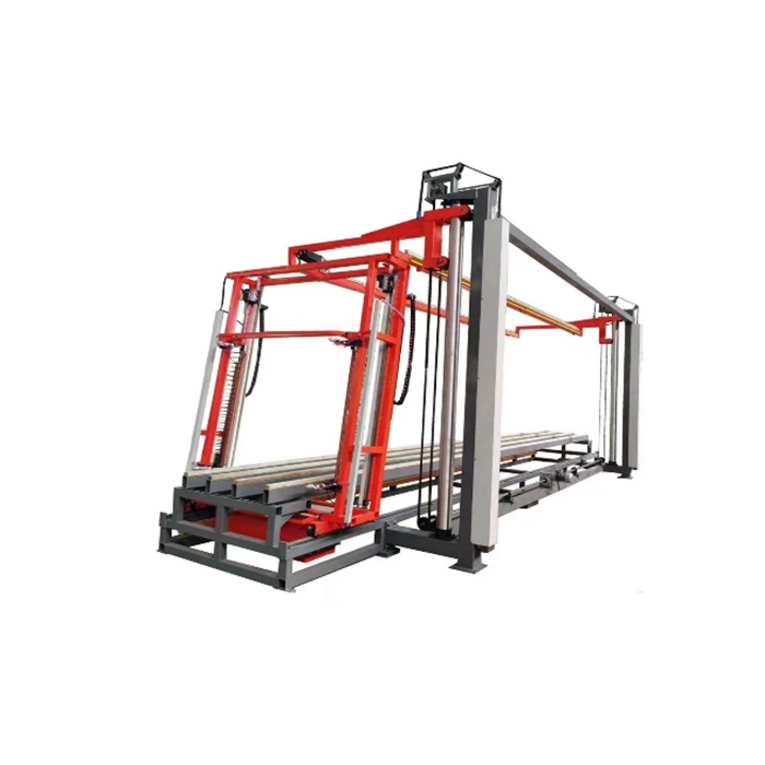

Линии пенопласта, пенополистирола
Линия для изготовления пенопласта ESPB1100
Обновлено 04.04.2025 983010
Машина для прерывистого вспенивания:
  • Модель:  ESPB1100
  • Производительность:
  • 15 г / л: 300 – 320 кг / ч
  • 20 г / л: 400 – 430 кг / ч
  • Диаметр камеры: 1 100 мм
  • Высота камеры: 1 500 мм
  • Внешнее давление пара: 0,4 – 0,6 МПа
  • Давление внутреннего пара: 0,015 – 0,05 МПа
  • Давление наружного воздуха: 0,4 – 0,6 МПа
  • Давление внутреннего воздуха: 0,4 – 0,6 МПа
  • Расход воздуха: 1 – 2 м³ / цикл
  • Расход пара: 5 – 8 кг / цикл
  • Допуск: ±3%
  • Подключенная нагрузка: 19,5 кВт
  • Электропитание:  380 В, 50 Гц
  • Габаритные размеры:  2 000 х 2 200 х 4 250 мм
  • Вес: 2 500 кг
Вакуумная пластинчатая машина:
  • Модель:  ESB300V
  • Длина блока нетто: 3 000 мм
  • Ширина блока нетто: 1 200 мм
  • Высота блока нетто: 1 000 мм
  • Плотность блока: 4 – 45 кг / м³
  • Давление подачи пара: 0,6 МПа
  • Расход пара: 15 кг / м³
  • Расход пара 1 5 г/л: 60 – 90 кг / цикл
  • Диаметр паропровода: 150 мм
  • Рабочее давление сжатого воздуха: 0,4 МПа
  • Расход сжатого воздуха: 1 м³ / цикл
  • Диаметр воздухопровода: 65 мм
  • Расход воды: 0,5 – 1 м³ / ч
  • Диаметр водопроводной трубы: 40 мм
  • Труба для отвода воды: 200 мм
  • Подключение нагрузки: 40 кВт
  • 15 кг / м³: 10 – 12 шт / ч
  • Габаритный размер: 6 700 x 4 000 x 2 850 мм
  • Вес: 7 000 кг
