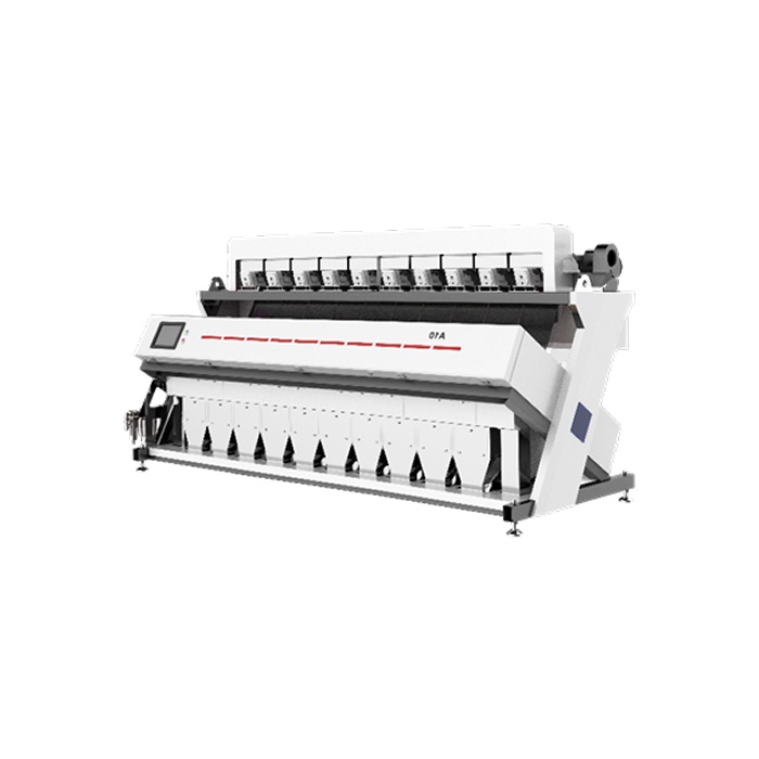

Фотосепаратор A10
Обновлено 09.04.2025 983136
  • Модель: A10
  • Применимый продукт: Мелкие семена, зерно
  • Производительность: 3 000 – 22 000 кг / ч
  • Ширина обзора: 3 200 мм
  • Тип сортировки: Слайд
  • Количество эжекторов: 640 шт
  • Количество желобов: 10 шт
  • Освещение: Светодиодное освещение OSRAM
  • Тип обнаружения (идентификация дефекта):
  • Сортировка по:
  • 1) цвету
  • 2) размеру
  • 3) форме
  • Количество цветных ССD-камер на желоб: 20 шт (10 передних и 10 задних)
  • Камера: COMPUTAR
  • Матрица / сенсор: HD RGB TOSHIBA
  • Разрешение ПЗС-камеры: 5 400 пк.
  • Оптическое разрешение: 0,13
  • Панель управления: Сенсорный экран 15”
  • Язык дисплея и команд: Английский / русский
  • Точность сортировки (примечи в исх. материале ≤ 10 %): ≥ 99,9 %
  • Ширина воздушного сопла клапанов эжекторов: 4 мм
  • Питание:
  • Напряжение: 220 ± 5 % В
  • Частота: 50 ± 1 Гц
  • Давление воздуха: 0,6- 0 ,8 МПа
  • Расход воздуха: ≤ 5,5 м³ / мин
  • Температура окружающей среды: +1 – +40°С
  • Относительная влажность воздуха при 25 °С6 20 – 80 %
  • Расход воздуха (аспирационный): ≤ 300 м³ / ч
  • Класс защиты от поражения электрическим током: I
  • Степень защиты: Не ниже IP54
  • Уровень шума на рабочем месте: ≤ 70 дБ
  • Мощность воздушного компрессора: 37 кВт
  • Габаритные размеры:
  • Фотосепаратор A10: 4 360 х 1 940 х 2 230 мм
  • Винтовой воздушный компрессор: 1 340 х 850 х 1 330 мм
  • Машина для холодной сушки: 980 х 570 х 910 мм
  • Резервуар для хранения газа: 2 240 х 800 х 800 мм
  • Фильтры и трубы: 395 х 345 х 300 мм
  • Вес:
  • Фотосепаратор A10: 2 000 кг
  • Винтовой воздушный компрессор: 560 кг
  • Машина для холодной сушки: 78 кг
  • Резервуар для хранения газа: 226 кг
  • Фильтры и трубы: 28 кг
