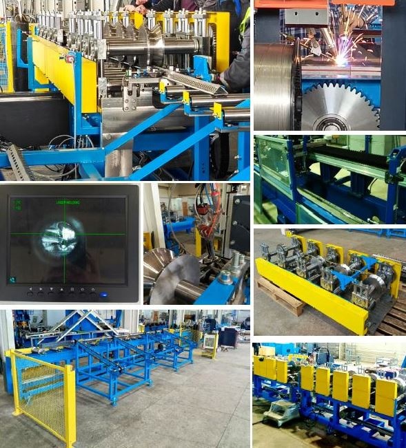

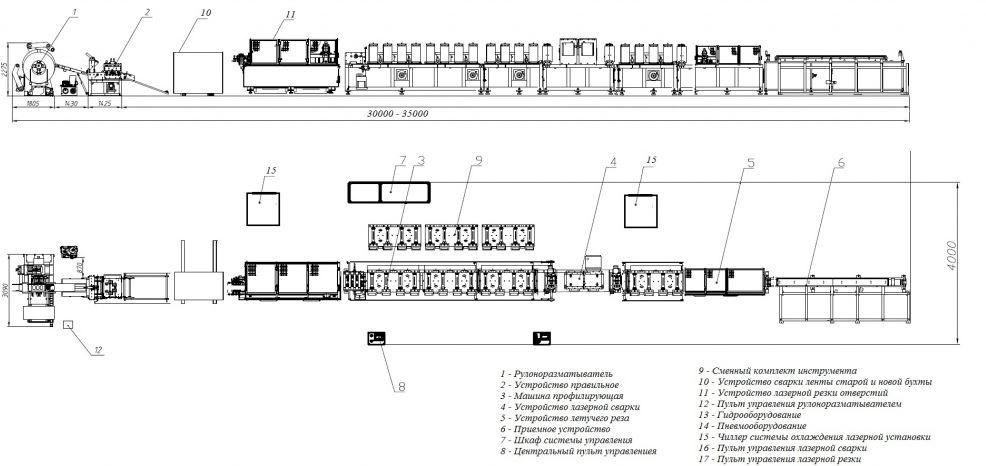

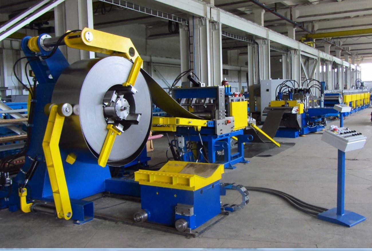

Новая серия гибких линий профилирования с лазерной резкой и сваркой в составе линий серии ЛПС и ЛПБ для изготовления гнутых стальных балочных профилей толщиной металла до 3,0 мм (гибкое изменение видов отверстий, продольная сварка в замкнутый профиль, устройство летучего реза с дисковой пилой, модульный быстросъемный профилирующий инструмент доп. оснащение).
  • Вариант исполнения линии для профилирования и сварки изделий из рулонной стали;
  • Вариант исполнения линии для профилирования и сварки изделий из предварительно спрофилированных заготовок.
Средняя производительность, м/мин 0,5…2,5. Сварка торцов ленты нового и старого рулона. Гибкая 2х координатная лазерная резка отверстий или установка кривошипного или гидравлических перфорирующих прессов. Возможность регулировки ширины и высоты профиля. Быстросменный модульный профилирующий инструмент при необходимости профилирования различных профилей на одной линии. Продольная лазерная сварка замка профиля (возможно производство открытых профилей без сварки или с замком с помощью профилирования). Отрезка закрытого профиля с помощью летучего реза с дисковой пилой (возможно исполнение отрезной гильотины для открытых профилей в том числе отрезка профиля с остановкой). Индивидуальное исполнение под требования заказчика (габариты сварочной резки и т.д.).
