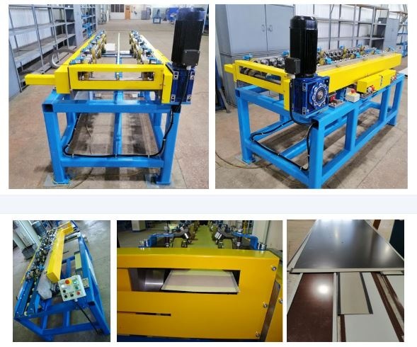

Кромкогибочная машина для завальцовки кромок штрипса
Обновлено 17.11.2026 983291

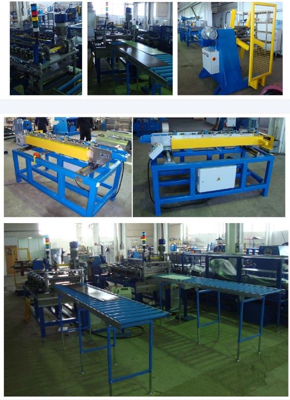

Машины профилирующие ЛПЭК450 или ЛПЭК700. Специальные машины для гибки и завальцовки кромки предварительно нарезанных карточек штрипса методом холодного профилирования. Полученная полоса служит заготовкой для последующего изготовления элементов кровли, фасадов зданий. В машине предусмотрена регулировка профилирующей части под ширины полос в диапазоне 80..400 мм (для ЛПЭК450) или 80...690 мм (для ЛПЭК700). Завальцовка происходит одновременно с двух сторон полосы, что обеспечивает симметричную повторяемость гибки кромки от изделия к изделию.
Ширина вальцовки (гибки) на одну сторону 8…12 мм. Длина изделия ограничена длиной приемного стола. Толщина материала 0,5...0,7 мм. Скорость профилирования  не более 15 м/мин.
Возможно промышленное исполнение для 2-3х сменного режима работы из рулона в составе с отрезной гильотиной и приемным столом.
  • Оборудование не требует растаможки (единое таможенное пространство);
  • Гарантийный срок эксплуатации – 24 мес.
