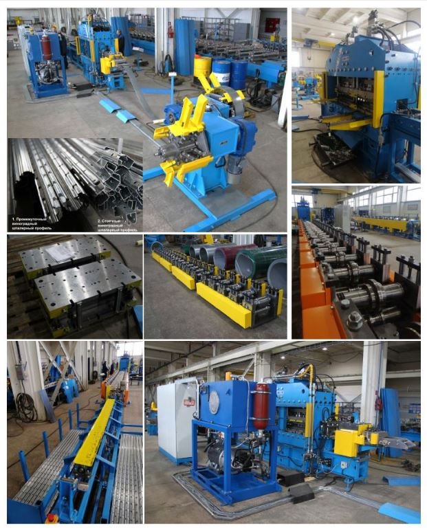

Компанией ООО "Инженерный центр "АМТинжиниринг" спроектированы и изготавливались различные варианты исполнений линий профилирующих для производства виноградного шпалерного столба:

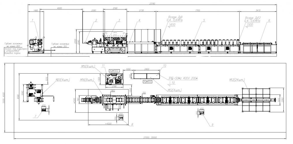

  1. Автоматическая линия профилирующая ЛПА260 - универсальное решение, которое позволяет выпускать различные профили с перфорацией на одной линии (ограничение по ширине штрипса до 260 мм). В исполнении для изготовлении профиля "Шпалерный столб" в состав линии входит сменный комплект профилирующего инструмента и штампов перфорационных, отрезных матриц. Линия спроектирована для изготовления разнообразной номенклатуры профиля "Столб шпалерный". Модульное исполнение инструмента позволяет сокращать время при переходе с одного профиля на другой. На линии ЛПА260 дооснащая дополнительными комплектами профилирующего инструмента, штампов, отрезных матриц возможно изготавливать различные армирующие профиля (оконные, дверные  и т.д.). Линия может комплектовать подвижной отрезной гильотиной и автоматическим укладчиком, что увеличивает производительность линии без перфорации до 60 м/мин. Производительность с перфорацией для варианта исполнения линии при отрезке профиля с остановкой 3-4 шт/мин длиной до 2,7 м с летучим резом 6-8 шт/мин.

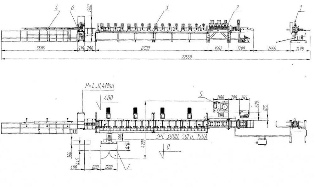

  2. Специализированная линия профилирующая ЛПС180 для изготовления шпалерного виноградного столба (опорного/торцевого и промежуточного). Благодаря гидропрессу оригинальной конструкции пробивка и отрезка по всей длине столба осуществляется за один ход пресса. Линия не требует дополнительной отрезной гильотины. В состав линии входит два комплекта перфорирующих штампов и два комплекта быстросъемных модульных инструмента. Комплекс технически мер и автоматизации обеспечивает производительность с перфорацией до 12 м/мин при длине изделия до 3 м.

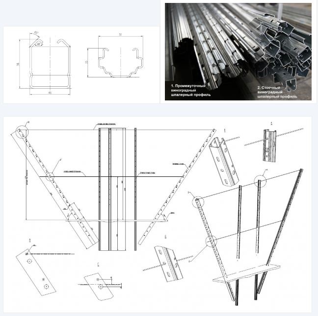

  • Столб шпалерный промежуточный
  • Столб шпалерный опорный торецвой

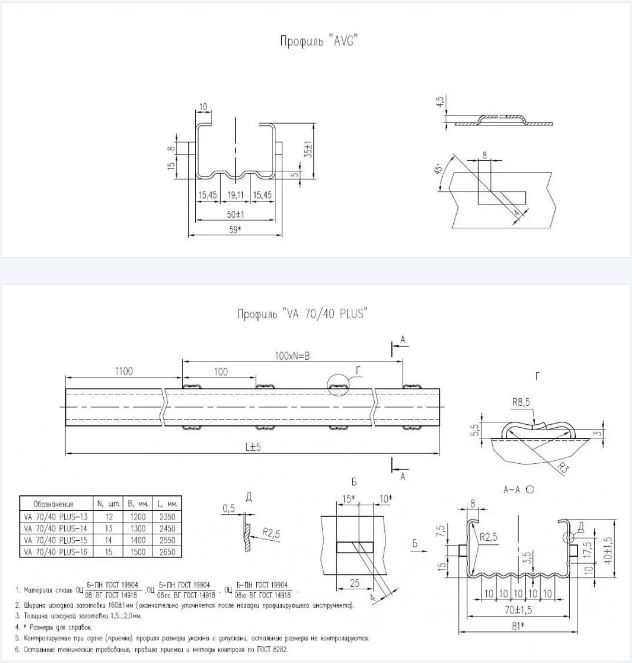

  • AVG
  • VA 50/35 PLUS
  • VA 50/40 PLUS
  • VA 60/40 PLUS
  • VA 70/40 PLUS
Толщина металла, мм - 1...2,0 мм

Линия профилирующая ЛПА260 в составе:
  1. Рулоноразматыватель приводной грузоподъемностью 2 тонны;
  2. Правильно-подающее устройство с гидропрессом пробивным;
  3. Машина профилирующая;
  4. Стол приёмный;
  5. Гидростанция;
  6. Гидравлические ножницы отрезки профиля;
  7. Система управления.
Линия профилирующая ЛПС180 в составе:
  1. Рулоноразматыватель двухконсольный приводной;
  2. Установка валковой подачи;
  3. Гидропресс;
  4. Конвейер;
  5. Машина профилирующая;
  6. Сменный комплект профилирующего инструмента и пробивных штампов для изготовления столба опорного/промежуточного;
  7. Сменный комплект профилирующего инструмента и пробивных штампов для изготовления столба торцевого/удерживающего;
  8. Стол выгрузки двухсторонний;
  9. Пульт управления рулоноразматывателем;
  10. Пульт управления гидропрессом;
  11. Центральный пульт управления;
  12. Пуль управления рулоноразматывателем, гидропрессом
  13. Шкаф управления;
  14. Гидрооборудование.
