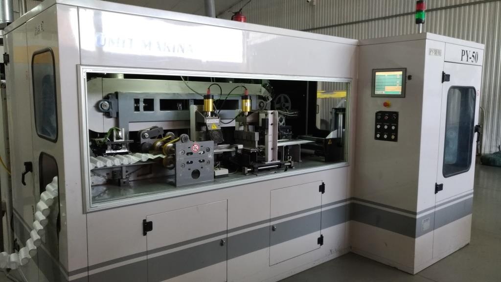

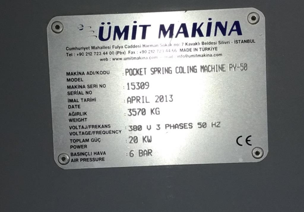

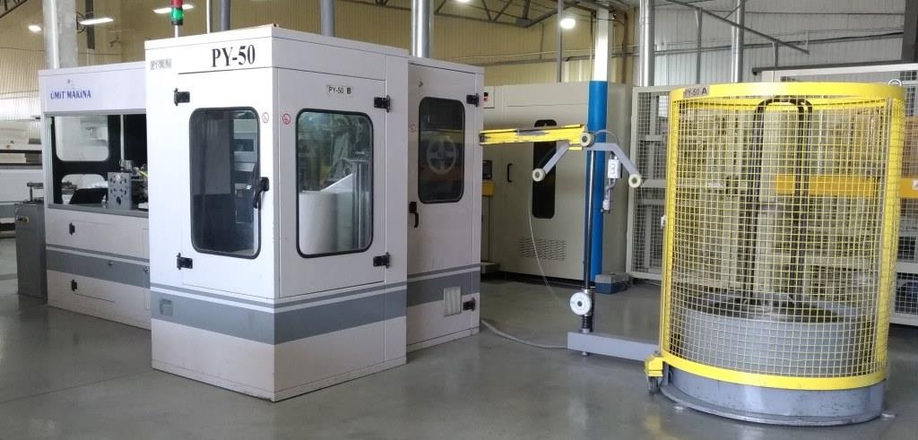

Станок для навивки пружин PY-50 и станок для производства пружинного блока PD-40 Автоматический станок для навивки независимых пружин. Скорость: 70 шт./мин. Диаметр: 55-65 мм.
Страна производитель: Турция
НАЗНАЧЕНИЕ Предназначен для навивки пружин с последующей укладкой в чехол из нетканого материала и формированием из них ленты независимых пружин. Станок работает в полностью автоматическом режиме. Необходимая длина ленты задается оператором. Образка осуществляется с помощью встроенного резака. Станки в полностью исправном, идеальном состоянии.
ОСОБЕННОСТИ Сервоприводы настроек диаметра и высоты пружины с сенсорного экрана Режим работы непрерывный, либо до заданного количества пружин Блок закалки пружины оборудован системой охлаждения Корпус с высокоэффективным шумоподавлением Ультразвуковой генератор TELSONIC (Швейцария)
ХАРАКТЕРИСТИКИ Тип навиваемой пружины Бочкообразная, цилиндрическая Максимальная производительность, пружин/мин 70 Диаметр центрального витка пружины, мм 55-65 Диаметр проволоки, мм 1,3-2,0 Макс. вес бухты проволоки, кг 1000 Высота пружины до пакетирования, мм 130-240 Высота пружины в пакете, мм 100-210 Макс. ширина ролика нетканого материала, мм 800 Макс. диаметр ролика нетканого материала, мм 900 Внутренний диаметр бобины нетканого материала, мм 75 Макс. вес ролика нетканого материала, кг 70 Электропитание, В / Гц / кВт 380 / 50 / 18 Вес, кг 3747

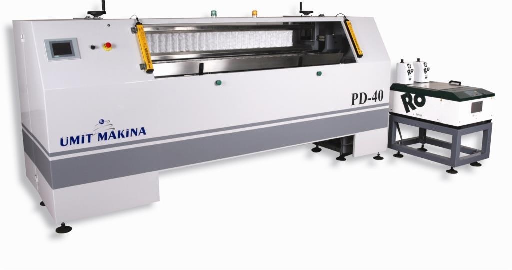

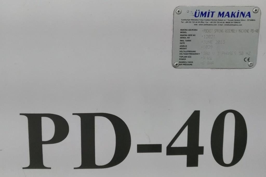

Производство пружинного блока PD-40 Станок для сборки блоков независимых пружин Цикл: 10 сек. ∅ пружины: 50-70 мм. h пружины: 100-190 мм. Страна производитель: Турция
НАЗНАЧЕНИЕ Предназначен для производства блока независимых пружин путем последовательной склейки лент между собой.
ОСОБЕННОСТИ Зональное, параллельное или шахматное расположение пружин Внешняя клеевая станция Robatech 30л Все настройки - с сенсорного экрана
ХАРАКТЕРИСТИКИ Тип пружин бочкообразная, цилиндрическая Диаметр пружины, мм 50-70 Высота пружины, мм 100-190 Максимальная ширина блока, мм 2000 Продолжительность цикла, сек/ряд (возможна одновременная сборка двух «односпальных» блоков) 10 Тип нанесения клея непрерывное, либо прерывистое Электропитание, В / Гц 380 / 50 Давление в пневмосистеме, бар 6 Вес с клеевой станцией 30л, кг 1010
