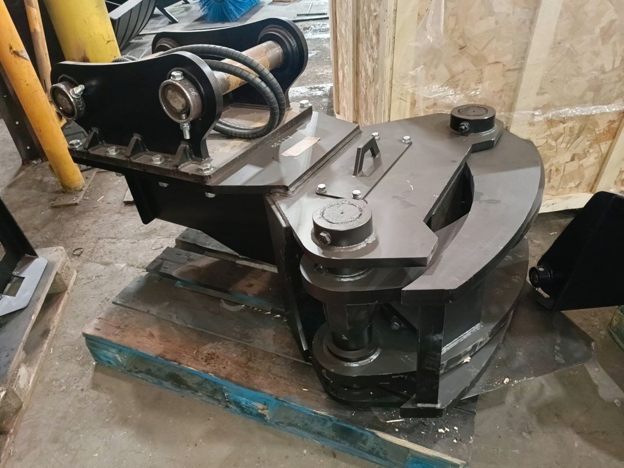

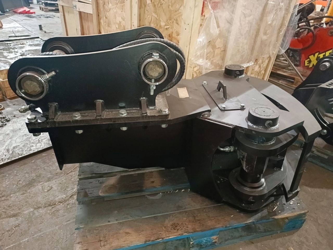

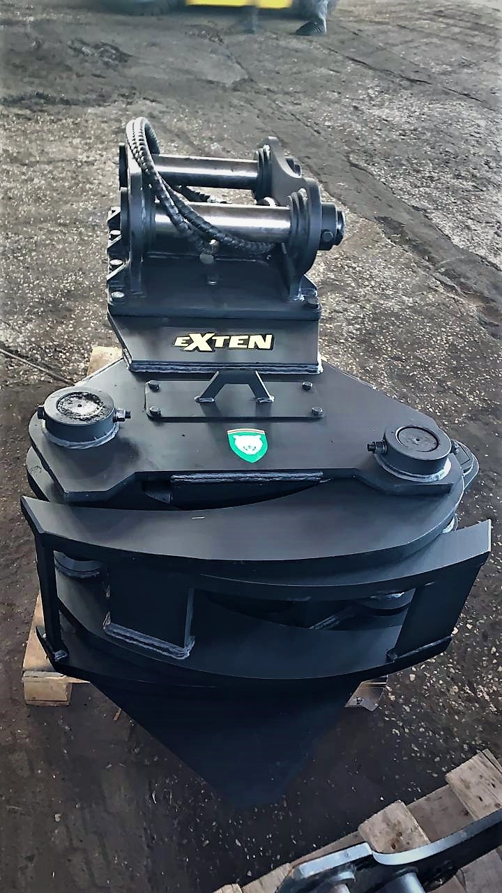

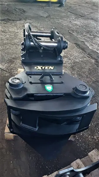

Комбинированный гидравлический захват-секатор, применяется для срезания и перемещения деревьев. Устанавливается на минипогрузчики или на стрелу экскаваторов различной эксплуатационной массой....
ООО «Навесное оборудование Exten»Комбинированный гидравлический захват-секатор, применяется для срезания и перемещения деревьев. Устанавливается на стрелу экскаваторов различной эксплуатационной массой. Позволяет мгновенно срезать дерево, одновременно захватывая и надёжно фиксируя ствол и переместить его с помощью стрелы экскаватора в нужное место. Незаменим для быстрого удаления деревьев в труднодоступных местах (на склонах, в оврагах и т.п.).
Очень удобен для прореживания кустарника, подрезки и формовки крон деревьев, и т.п. Все детали выполнены из износостойких сталей. Свойства этой стали придают устройству высокую механическую прочность, при небольшой массе, повышая производительность базовой машины и экономя топливо.
• Габариты 1865х1314х844 мм Масса 970 кг
• Высокопрочная износостойкая сталь
• Диаметр для одиночных стволов до 370мм
• Мелкого кустарника общим объемом 405мм
• Сменный нож с 2х сторонней заточкой
Гидроцилиндр повышенной мощности с увеличенным толкающем усилием
Сверхжесткая конструкция челюстей и корпуса, обусловленная клеткообразной структурой рамы, собранной по принципу каждый элемент-замок для других примыкающих к нему и проваренной по замкнутому контуру.
Работа захвата осуществляется с помощью гидравлического системы экскаватора, на который он установлен, что подразумевает обязательное наличие как минимум одной реверсивной гидролинии.
Секатор крепится на рукоять экскаватора с помощью замыкающих пальцев. Рукава высокого давления захвата соединяются с гидросистемой машины.
