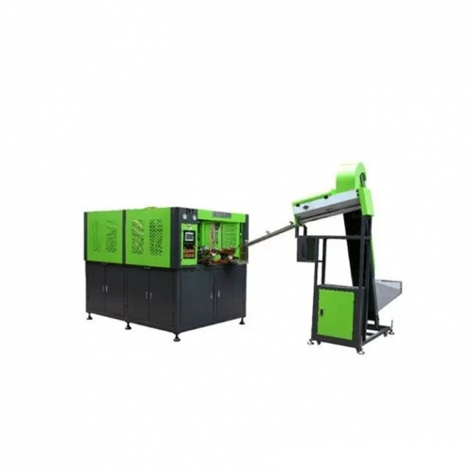

Автоматическая линия для выдува пэт тары DR-130-2
Обновлено 11.04.2025 983431
  • Модель: DR-130-2
  • Теоретическая производительность: 1 800 – 2 200 шт / час
  • Количество полостей пресс-формы: 2 шт
  • Максимальный объем бутылки: 2 л
  • Расстояние между центрами пресс-форм: 130 мм
  • Максимальный диаметр горловины: 15 – 85 мм
  • Максимальный диаметр бутылки: 150 мм
  • Максимальная высота бутылки: 320 мм
  • Давление воздуха: 7 – 8 бар
  • Расход воздуха: 0, 6 м³ / мин
  • Высокое давление / продувка: 20 – 30 бар
  • Расход воздуха высокого давления: 2 м³/ мин
  • Рабочее давление охлаждающей системы: 5 бар
  • Диапазон температур: 5 – 10 °С
  • Потребление воды: 30 л / мин
  • Электропитание: 380 В / 50 Гц
  • Общая установочная мощность: 55 кВт
  • Потребляемая мощность: 17 кВт
  • Мощность перемещения сервопривода: 1, 5 кВт
  • Мощность чиллера: 5 лс
  • Габаритные размеры устройства подачи заготовок: 2, 1 х 1, 5 х 2, 6 м
  • Габаритные размеры: 3, 75 х 1, 6 х 2, 1 м
  • Вес устройства подачи заготовок: 300 кг
  • Вес: 2 500 кг
