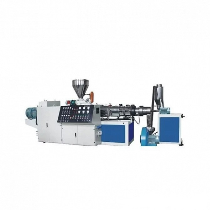

Двухшнековый гранулятор:
  • Модель: 65/132
  • Глубина азотирования: 0, 6 – 0, 7 мм
  • Шероховатость поверхности витка шнека: 0, 4 мкм
  • Шероховатость внутренней поверхности шнека: 0, 8 мкм
  • Тип шнека: Цельный
  • Диаметр шнека: 65 132 мм
  • Эффективная длина шнека: 1 470 мм
  • Зазор шнека:
  • Минимум: 0, 3 мм
  • Максимум: 0, 5 мм
  • Крутящий момент шнека: 14, 2 КНм
  • Скорость шнека: 1 – 36, 9 об / мин
  • Форма сетки: Конусная сетка
  • Диапазон регулирования температуры: 50 – 300 °С
  • Вакуумный насос:
  • Скорость вращения: 2 880 об / мин
  • Степень вакуума: 0 – 0, 06 МПа
  • Мощность: 1, 5 кВт
  • Система дозирования:
  • Производительность: 200 – 250 кг / ч
  • Скорость подающего шнека: 0, 5 – 30 об / мин
  • Скорость: 10 – 1 500 об / мин
  • Мощность двигателя: 0, 75 кВт
  • Охлаждающий вентилятор:
  • Ток: 0, 6 А
  • Объем воздуха: 12, 5 м² / мин
  • Скорость: 2 700 об / мин
  • Электропитание: 380 В, 50 Гц
  • Мощность: 230 Вт
  • Вес двигателя: 6 кг
  • Двигатель главного привода:
  • Скорость вращения: 30 – 1 500 об / мин
  • Мощность: 37 кВт
  • Мощность нагрева бочки: 24 кВт
Гранулятор:
  • Модель: QL
  • Длина тянущего устройства: 1 600 мм
  • Количество грануляторов: 3 шт
  • Скорость двигателя: 960 об / мин
  • Мощность двигателя: 1, 1 кВт
Система хранения с воздушной транспортировкой:
  • Модель: FS
  • Объем силоса: 150 л
  • Материал транспортировочной трубы: Нержавеющая сталь
  • Материал силоса: Нержавеющая сталь
  • Выпускной клапан: Ручной клапан с фиксатором
  • Мощность вентилятора: 3 кВт
Высокоскоростной смесительный блок:
  • Модель: SRL300/600
  • Тип смеси: Горячая смесь; Холодная смесь
  • Время смешивания: 6 – 10 мин
  • Общий объем: 300; 600 л
  • Эффективный объем: 225; 380 л
  • Толщина стенок горшка и материал: 6 мм
  • Толщина дна горшка и материал: 8; 6 мм
  • Количество лопастей: 3; 1 шт
  • Скорость вращения лопасти: 475 / 950; 100 об / мин
  • Мощность двигателя: 45; 11 кВт
  • Количество разовой подачи: 160 – 200 кг
  • Количество добавляемого теплопередающего масла: 63 кг
  • Расход воздуха: 0, 4 м³ / мин
  • Мощность нагрева: 12 кВт
Дробилка:
  • Модель: РVС400
  • Мощность двигателя: 15 кВт
Шлифовальный станок:
  • Модель: РVС500
  • Емкость силоса: 150 л
  • Количество фиксированных ножей: 12 шт
  • Количество подвижных ножей: 24 шт
  • Материал лезвия: Износостойкая сталь
  • Материал подающей трубы: Нержавеющая сталь
  • Материал пылесборника: Нержавеющая сталь
  • Материал коробки: Углеродистая сталь
  • Мощность двигателя: 37 кВт
  • Мощность вентилятора: 4 кВт
  • Двигатель вибросита: 1, 1 кВт

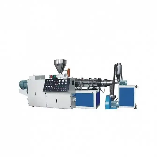

Экструдер-гранулятор SJSZ-65/132 — конический двухшнековый экструдер PVC
