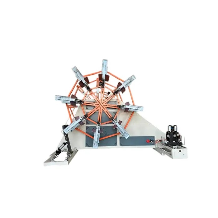

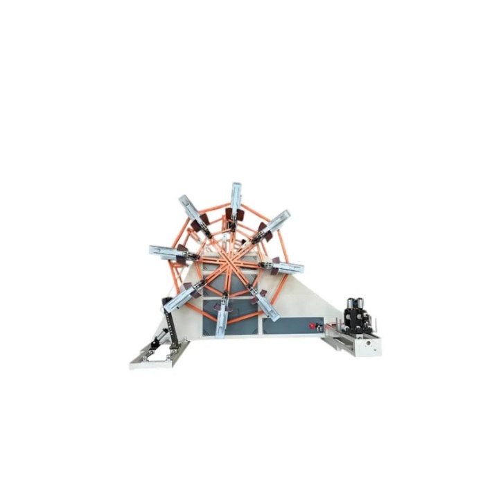

Намотчик для пнд труб 63-110MM
Обновлено 11.04.2025 983434
  • Модель: ZPT680C-27C
  • Скорость намотки:  0,1-15 м / мин
  • Диапазон внутреннего диаметра намотки: 1200 – 2400 мм
  • Диапазон ширины намотки: 300 – 660 мм
  • Макс. высота ограничителя намотки: 440 мм
  • Способ регулировки внутреннего диаметра намотки: Ручная регулировка
  • Способ регулировки ширины намотки: Ручная регулировка
  • Способ контроля натяжения намотки: Моментный мотор
  • Способ выгрузки: Пневматическая выгрузка
  • Способ резки труб: Ручной
  • Способ смены катушки: Ручной
  • Способ прессования труб при упаковке: Цилиндр
  • Ролик для укладки проводов: Пневматическое прижатие
  • Вал: Круглая сталь Ø120 мм
  • Количество рабочих мест: 1
  • Система передачи: Цепная передача
  • Способ управления: Контроллер момента 35A
  • Электродвигатель для намотки: 60 Нм
  • Редуктор: WPA 175 1:60
  • Цвет оборудования: RAL9003
  • Условия окр. среды:
  • Установка оборудования: В помещении
  • Температура: 0-40°C
  • Электропитание: 380 В (- 10 %, +5 %) 50 Гц
  • Влажность: 85% без конденсации
  • Сжатый воздух: 0,3 м³ / мин, > 0.5 МПа
  • Центральная высота катушки: 1900 мм
  • Габаритные размеры нетто: 4300 х 2200 х 3200 мм
  • Габаритные размеры брутто: 4300 х 2200 2400 мм
  • Вес брутто: 2000 кг
