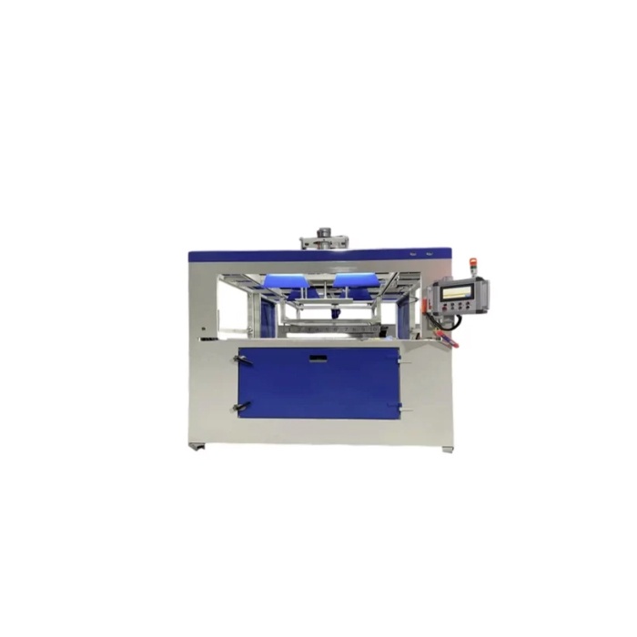

Вакуумно-формовочный станок ZW3515
Обновлено 12.04.2025 983477
  • Модель: ZW3515
  • Устройство для подачи материала: Пневматический переворачивающее устройство
  • Макс. эффективная площадь нагрева: 3500 х 1500 х 700 мм
  • Подходящие материалы для машины: ABS, PP, HIPS, PVC, PC (толщина 2 – 10 мм)
  • Корпус электропечи: Нержавеющая сталь
  • Верхняя нагревательная печь: 650 Вт
  • Нижняя нагревательная печь: 650 Вт
  • Нагревательный элемент: S-образная нагревательная трубка
  • Материал S-образной нагревательной трубки: Углеродное волокно
  • Срок службы нагревательного элемента: >5000 часов
  • Размер нагревательной поверхности: 3600 х 1600 мм
  • Система контроля температуры: Микрокомпьютерный стабилизированный модуль, 1 контроллер для 1 рецепта с хранением температурного контроля
  • Вакуумная система: Оснащена быстро- и медленно-отсасывающим вторичным вакуумом, с резервуаром для хранения газа, внешним источником вакуума
  • Система управления: PLC (HuiChuan) + сенсорный экран
  • Система безопасности: Инфракрасный датчик (оптические решётки), отключение питания при открытии двери
  • Функция отвод тепла из формующей камеры: Вентилятор для отвода тепла
  • Функция предотвращения удара: Оптической защиты от удара с отдельно регулируемым пневматическим клапаном
  • Функция продувки: Управление клапаном под давлением воздуха
  • Способ охлаждения: Воздушное охлаждение с распылением.
  • Способ формовки матриц: Нагревание с использованием рельефных матриц
  • Параметры электропитания: 380 В
  • Воздушный источник:
  • Источник сжатого воздуха: DN32 мм
  • Давление: 0,6 – 0 8 МПа
  • Водный источник:
  • Источник сжатого воздуха: DN25 мм
  • Давление: 0,2 МПа
  • Температура окружающей среды в цехе: 20 – 50 °C
  • Максимальная нагрузка: 1 тонна / м²
  • Серводвигатель для верхней формы: 1,8 кВт
  • Серводвигатель для нижней формы: 5,5 кВт
  • Макс. общая мощность электроэнергии: 300 кВт
  • Общая мощность верхнего и нижнего электронагревателя: 280 кВт
  • Габаритные размеры: 4 900 х 4 400 х 3 200 (включая верхнюю форму 4 200, ориентировочно)
  • Вес (без матриц): 10 000 кг
