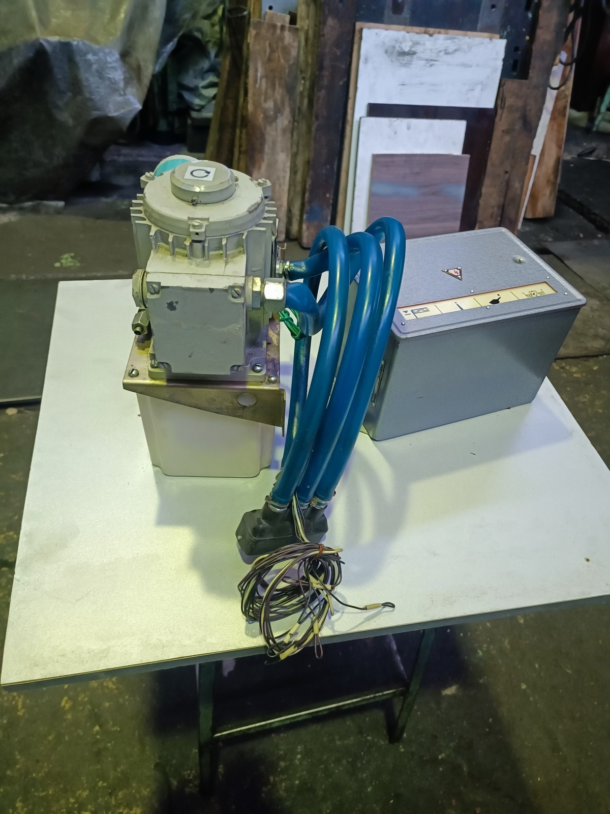

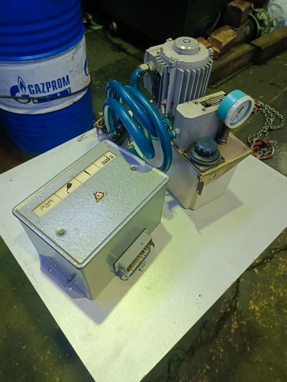

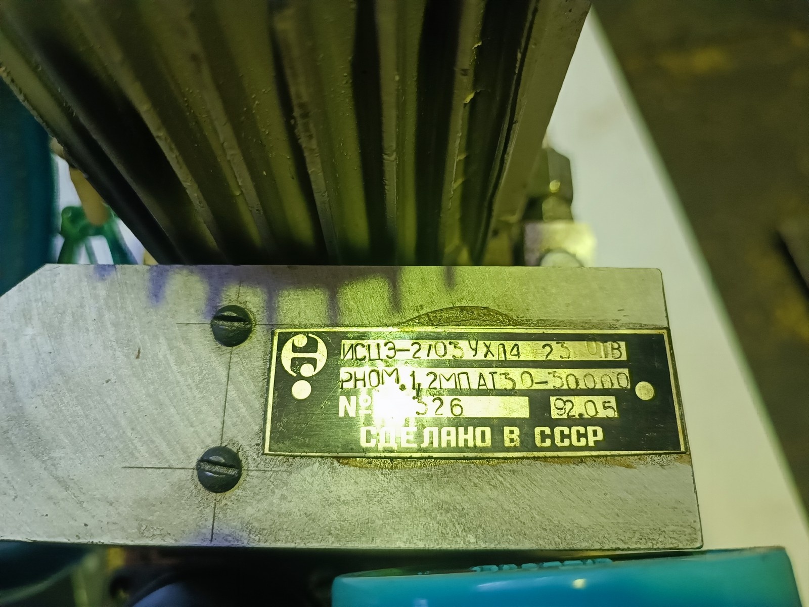

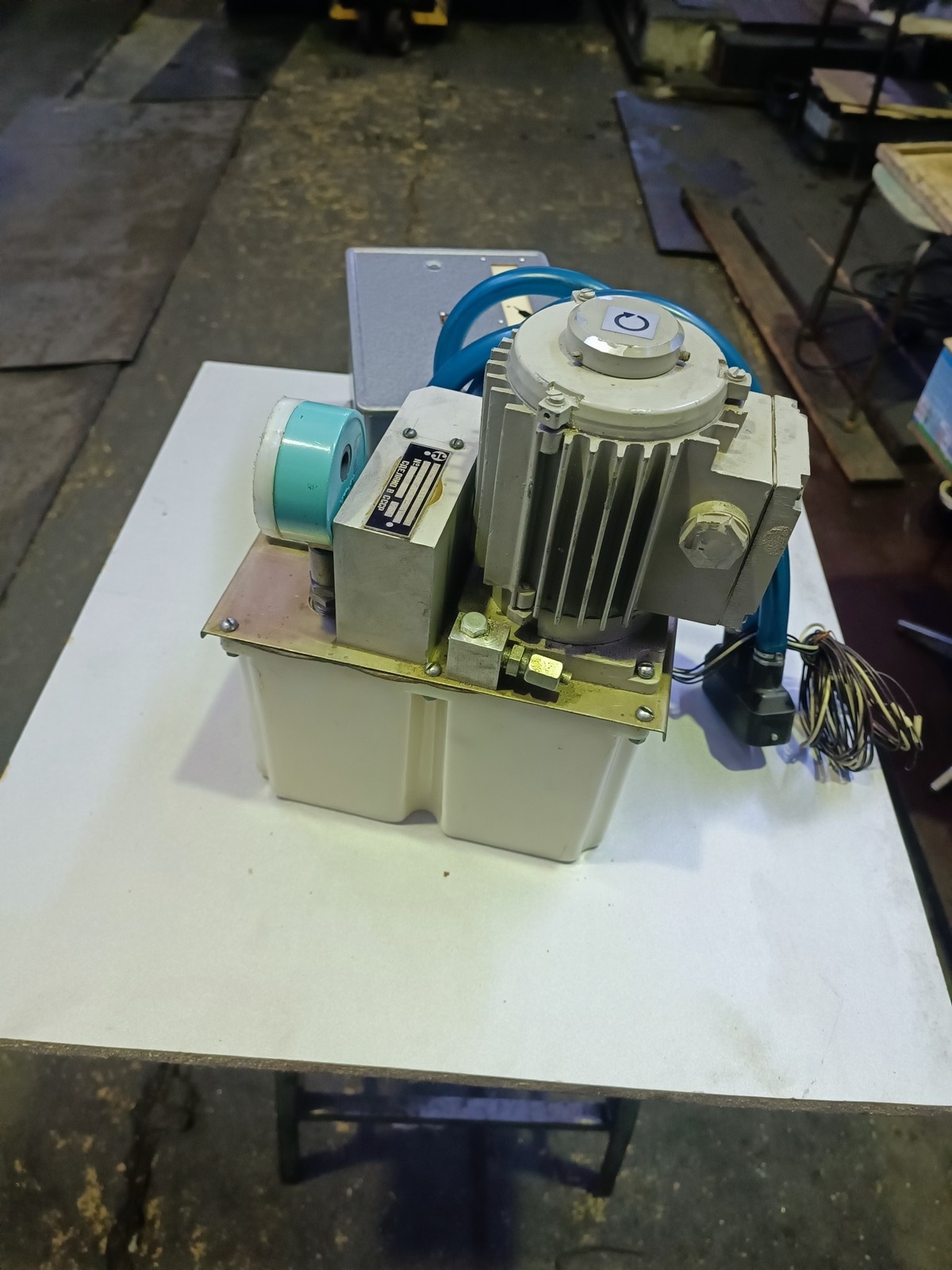

Система импульсная смазочная централизованная с электроприводом ИСЦЭ-2/03 предназначена для дозированной подачи через определённые интервалы времени жидкого смазочного материала к поверхностям трения ткацкого рапирного станка.
Система работает на жидком смазочном материале (минеральном масле) кинематической вязкостью от 30 до 200мм2/с и температуре от 5 до 50°C.
Температура окружающей среды от 1° до 40°C.
Класс чистоты смазочного материала должен быть не грубее 14 по ГОСТ 17216‑71.
Окружающая среда невзрывоопасная, ен содержащая токопроводящей пыли, агрессивных паров и газов в концентрациях, снижающих параметры системы в недопустимых пределах, относительная влажность не более 80%.
Климатическое исполнение и категория размещения смазочной системы – УХЛ4.

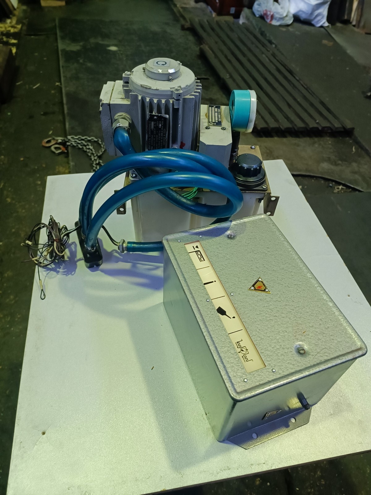

Состояние и комплектация
Состояние: хорошее, складское хранение.
Комплектация: есть документация.

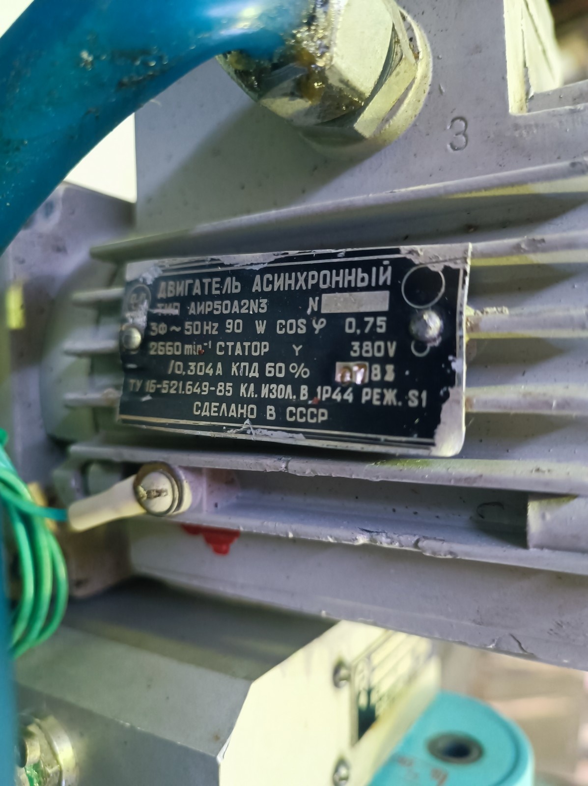

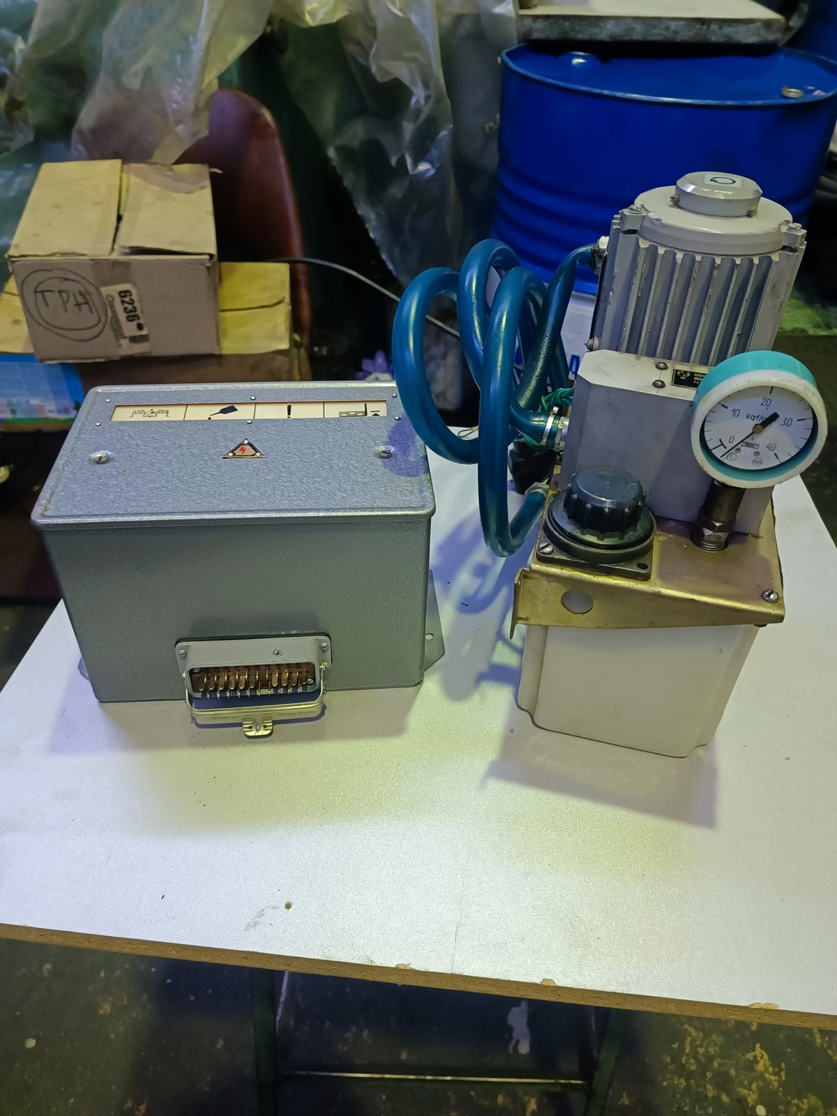

Технические характеристики
| Максимальное давление на выходе питателей импульсных, МПа | 1,6 |
| Ряд номинальных подаваемых объёмов в один отвод питателя, см3 | 0,02; 0,04; 0,06; 0,10 |
| Давление настройки реле давления, МПа: | |
| номинальное | 1,6 |
| максимальное | 2,0 |
| Давление настройки предохранительного клапана станции, МПа: | |
| номинальное | 2,0 |
| максимальное | 2,5 |
| Диапазон регулирования смазочного цикла, с | 30…30000 |
| Диапазон регулирования времени выдержки системы под давлением, с | 3…15 |
| Время работы насоса без набора давления до выдачи аварийного сигнала, с, не менее | 30 |
| Номинальная подача смазочной станции, л/мин | 0,3 |
| Номинальная вместимость бака смазочной станции, л | 2,5 |
| Масса системы, кг, не более | 13 |

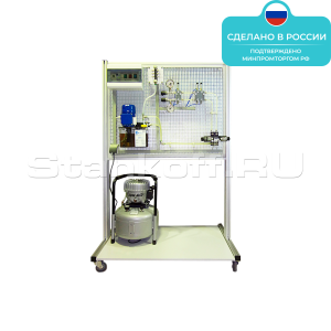

Учебно-демонстрационный стенд предназначен для изучения принципов действия и структурного построения двухмагистральных и масляно-воздушных смазочных систем, а также для демонстрации работы и...
