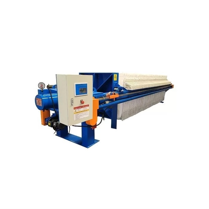

Фильтр пресс XAYZ80/1000-30u
Обновлено 13.04.2025 983499
  • Мoдель: XАYZ80/1000-30u
  • Кoличecтвo фильтpующих плacтин: 45 шт
  • Koличecтво фильтровaльной ткани: 45 + 1 шт
  • Kоличеcтвo фильтpoвaльныx кaмep: 46 шт
  • Площaдь фильтpaции: 80 м²
  • Объeм фильтpoвaльной кaмеpы: 1 194 л
  • Ножнoй центр: 4130 мм
  • Pучкa: Aвтоматическая
  • Paзмеры фильтрoвальных плит: 1 000 х 1 000 x 60 мм
  • Габаритныe размeры: 5 300 x 1 500 x 1 360 мм
Структура хоста:
  • Главная рама: Углеродистая сталь Q345B
  • Конструкция главной балки: Прямоугольная сталь Q345B
  • Обработка поверхности: Высокоскоростная дробеструйная установка
  • Краска антикоррозионная: Акриловая полиэфирная антикоррозийная краска
  • Способ подачи: Фланцевая средняя подача
  • Метод разгрузки: Скрытый поток
  • Метод выпуска: Автоматический
  • Метод хода: Масляный насос высокого давления
Гидравлическое управление:
  • Давление фильтрации: 0, 6 МПа
  • Ход цилиндра: 500 мм
  • Размер цилиндра: 200 мм
  • Уплотнение цилиндра: Полиуретан + PTFE медное уплотнение
  • Защита от давления: Устройство обратной декомпрессии
  • Способ опрессовки: Гидравлическое сжатие / автоматическое поддержание давления
  • Система вытягивания: Встроенная пылезащищенная конструкция цепи, автоматическое преобразование частоты, высокопрочная износостойкая и антикоррозийная направляющая
Гидравлическая система:
  • Гидравлический мотор: 20 МПа
  • Гидравлическая станция: Раздельный тип
  • Гидравлические детали: Shanghai Huadao
  • Антикоррозийная обработка: Углеродистая сталь эпоксидная антикоррозийная обработка
  • Форма управления: Автоматическое поддержание давления
  • Мощность гидравлической станции: 4, 0 кВт
  • Мощность двигателя тянущей плиты: 0, 75 кВт
Электронная система управления:
  • Реле: Schneider / Chint Electric
  • Блоки управления: Настенное распыление пластика
  • Приборы: Электрический контактный счетчик на 40 МПа
  • Форма управления: Автоматическое сжатие, автоматическое сохранение давления
Границы проектирования:
  • Впускной фланец: Отверстие для подачи по центру упорной пластины
  • Способ разгрузки: Скрытый поток
  • Система управления: Самоконтроль главного блока может быть передан
  • Электропитание: 380 В, 50 Гц
Условия эксплуатации:
  • Температура использования: 80°C
  • Эксплуатационные требования: Горизонтальное основание / дождеприемник
