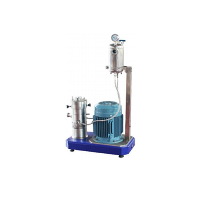

Коллоидная мельница GM 2000/5
Обновлено 14.04.2025 983539
Коллоидная мельница
  • Модель: GM 2000/5
  • Производительность: 0 – 4 000 л / ч (по воде)
  • Материал:
  • Полировка внутренней поверхности: Ra08 мкм
  • Полировка внешней поверхности: Ra16 мкм
  • Уплотнитель:
  • Материал контакта с материалом: FPM (фторкаучук)
  • Несоприкасающиеся материалы: FPM (фторкаучук)
  • Допустимая рабочая температура: 120 °С
  • Допустимые условия эксплуатации:
  • Температура: 120 °С
  • Давление: 10 бар
  • Вакуум: 10 мбар
  • Входное и выходное соединения:
  • Выходной фланец: DN32
  • Входной фланец: DN40
  • Система циркуляции охлаждения:
  • Температура: 100 °С
  • Давление: 16 бар
  • Рубашка охлаждения:
  • Входное и выходное соединение: G1/8
  • Давление: 2,5 бар
  • Скорость двигателя: 3 000 об / мин
  • Скорость ротора: 10 500 об / мин
  • Степень защиты: IP55
  • Класс изоляции: F
  • Уровень взрывозащиты: Нет
  • Регулировка скорости: Регулируемая
  • Электропитание: 380 В, 50 Гц
  • Мощность: 11 кВт
  • Исполнение двигателя: Взрывозащищенный
  • Вес: 250 кг
