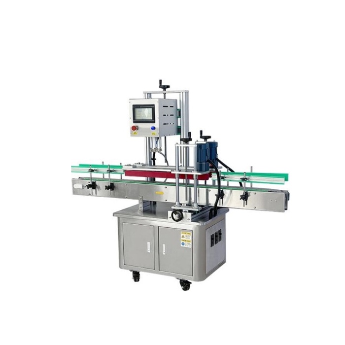

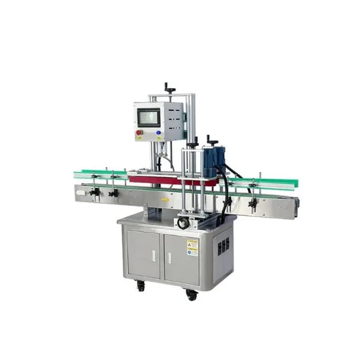

Автоматическая укупорочная машина роликового типа:
  • Модель: ATS-04
  • Скорость укупорки: 20 – 50 шт / мин
  • Подходящий диаметр крышек: Φ 20 – 65 мм
  • Подходящая высота бутылки: 70 – 300 мм
  • Давление воздуха: 0,4 – 0,6 МПа
  • Управление: PLC + Сенсорный экран
  • Электромагнитный клапан: Adecco, Швейцария
  • Электродвигатель, реле: Omron, Япония
  • Электропитание: 220 В, 50 / 60 Гц
  • Мощность: 800 Вт
  • Габаритные размеры: ≈ 2000 х 760 х 1500 мм
  • Вес: ≈ 90 кг
Установка элеваторного типа для автоматической подачи крышек:
  • Объем подачи: 0 – 19 л / ч
  • Скорость движения: 0,19 м / с
  • Высота подъема: на заказ
  • Двигатель: Zhongda, Китай
  • Инвертор: Shanchuan, Китай
  • Электрические компоненты: Chint, Китай
  • Импульсный источник питания: Mingwei, Китай
  • Реле времени: Omron, Япония
  • Подшипник: Шаньдун Циндао Цзиньхун, Китай
  • Фотоэлектрический датчик: Meierde Electric, Китай
  • Габаритные размеры: ≈ 700 х 900 х 1900 мм
  • Вес: ≈ 130 кг
