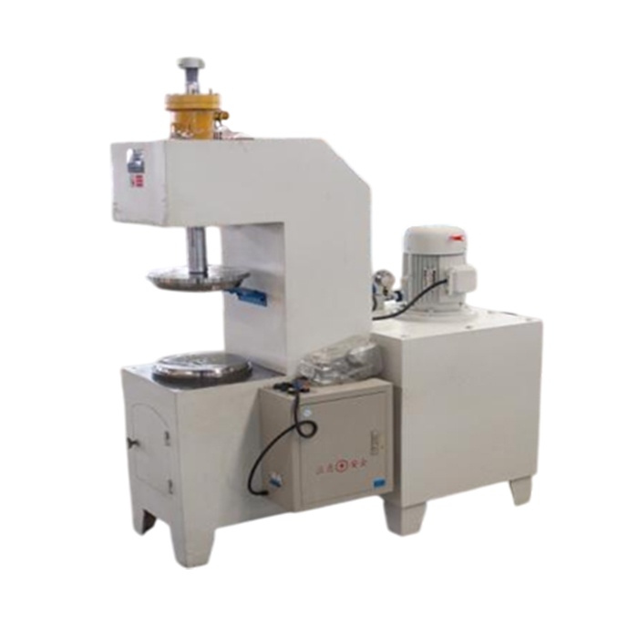

Гидравлическая машина для предварительной отбортовки:
  • Применение: Для предварительной обработки корпуса жестяных бочек
  • Производительность: 10 – 20 шт/мин
  • Мощность: 2,2 кВт
  • Габаритные размеры: 1 300 х 800 х 1 950 мм
  • Вес: 600 кг
Гидравлическая машина для герметизации дна:
  • Применение: Для герметизации дна
  • Мощность: 3 кВт
  • Габаритные размеры: 1 060 х 680 х 1 950 мм
  • Вес: 800 кг
