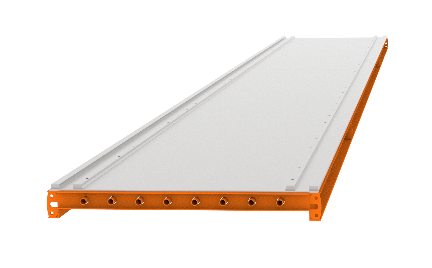

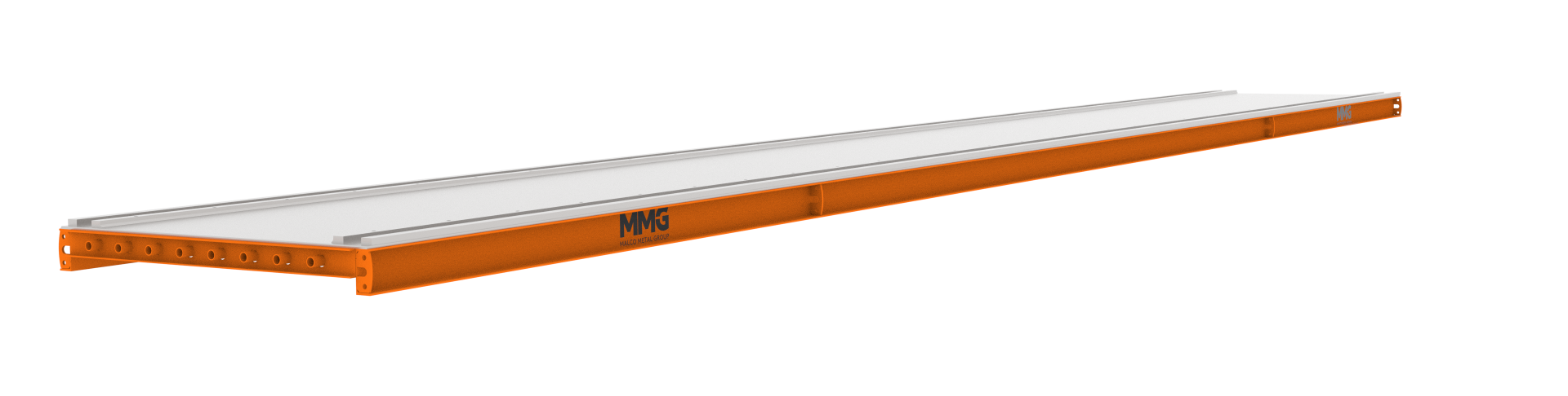

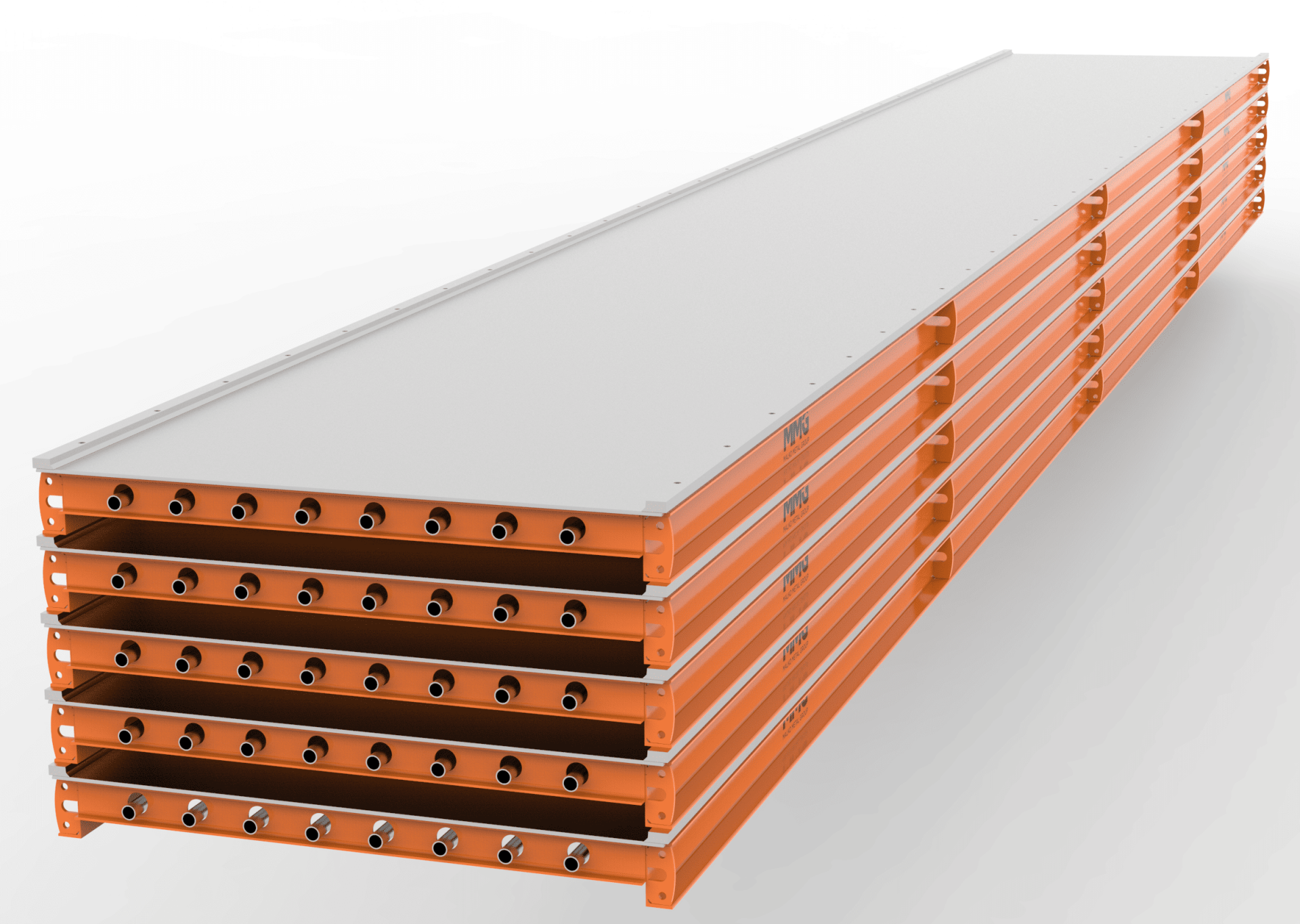

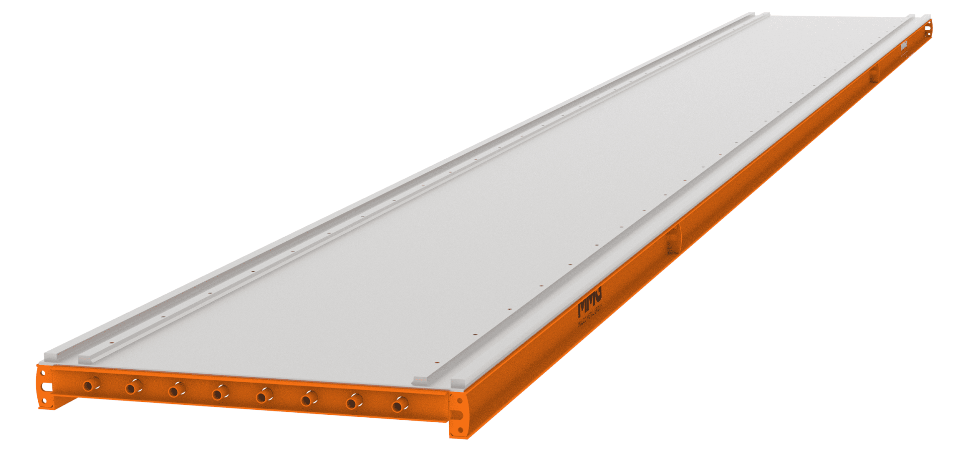

Производственный стенд предназначен для подготовки производственной дороги, на которой формируются пустотные плиты перекрытия по ГОСТ 9561-2016 (Плиты перекрытий железобетонные многопустотные для зданий и сооружений. ТУ).
Стенды изготавливаются для двух типоразмеров шириной 1290 мм и 1590 мм. В зависимости от длины производственной дороги и ТЗ заказчика, изделия поставляются секциями. Длина головной и хвостовой секция определяется исходя из утвержденной схемы планировки производственного участка, а длина основной центральной секции составляет 11 964 мм, которая и будет формировать основную длину дороги.
В продукции учтена возможность монтажа системы подогрева. В поперечных опорных профилях сделаны отверстия Ø50 мм под трубы ВГП.
На изделие нанесено защитной лакокрасочное покрытие по ГОСТ 9.032-74 (Единая система защиты от коррозии и старения. Покрытия лакокрасочные. Группы, технические требования и обозначения).
Производственный стенд изготавливается и поставляется компанией "МАЛКО" под брендом MMG (MalcoMetallGroup) на предприятия, специализирующиеся по выпуску железобетонных изделий.
