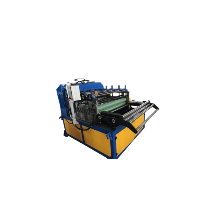

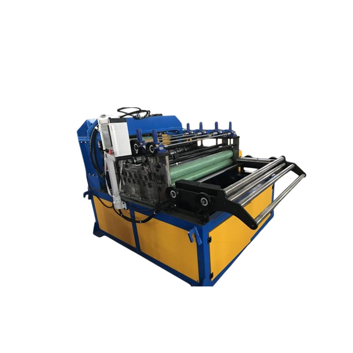

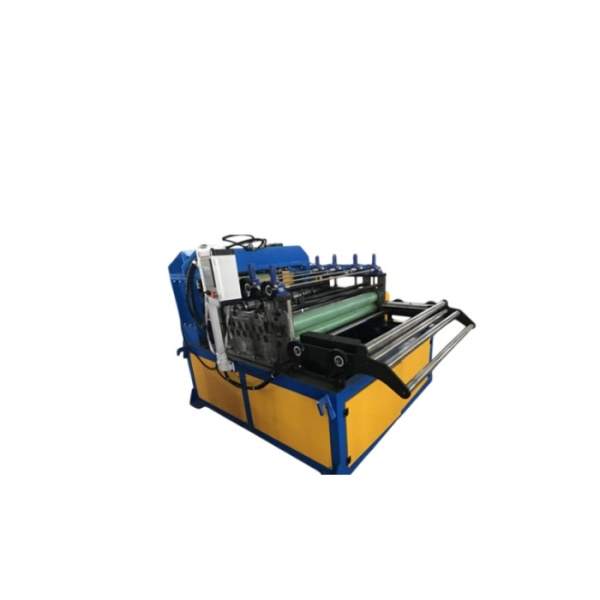

Линия для поперечной резки рулонной стали PHSZ-0.7-7T
Обновлено 16.04.2025 983711
  • PLC, сенсорные экраны: Delta
  • Электрические компоненты низкого напряжения: Schneider
  • Язык программного обеспечения: Английский, китайский, русский
Размотчик рулонной стали ГП 7 т:
  • Грузоподъёмность: 7 000 кг
  • Внутренний диаметр загружаемых рулонов: 500 мм
  • Скорость размотки: 0 – 20 м/мин
Станок выпрямления и поперечной резки:
  • Количество выпрямляющих валов: 4 ряда
  • Материал выпрямляющих валов: Сталь #45
  • Регулировка приёмного зазора: Односторонняя ручная регулировка
  • Регулировка длины резки: Настраивается при помощи PLC
  • Толщина обрабатываемой стали: 0,5 мм (AISI 304 - 430)
  • Производительность: 0 – 15 м/мин
  • Мощность приводного двигателя: 5,5 кВт
  • Тип резки: Гидравлическая гильотина
  • Материал режущего инструмента: Cr12, термобработанная
  • Мощность гидравлической станции: 4 кВт
  • Мощность серводвигателя: 5,5 кВт
  • Используемое гидравлическое масло: Гидравлическое масло №46
  • Габаритные размеры: 2 000 х 1 800 х 1 800 мм
  • Вес: 2 000 кг
Приёмный конвейерный стол:
  • Тип привода: Электродвигатель/цепь
  • Мощность двигателя: 7,5 кВт
  • Габаритные размеры: 1 500 х 1 800 х 500 мм
Приёмный пневматический укладчик:
  • Тип привода: Пневматический
  • Габаритные размеры: 2 000 х 1 800 х 500 мм
