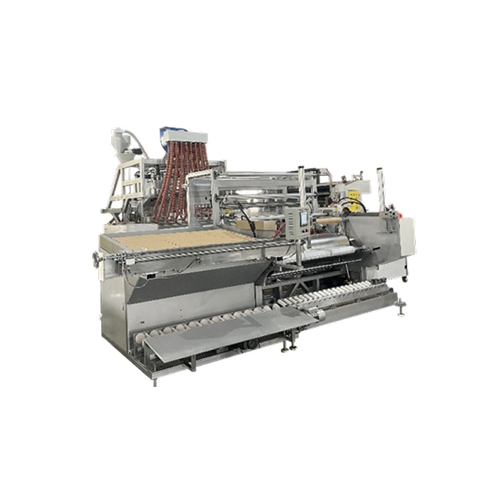

АВ экструдер для производства стрейч-пленки CL-55/70A
Обновлено 17.04.2025 983822
  • Модель: CL-55/70A
  • Тип экструдера: AB / ABA
  • Основное сырье: LLDPE, LDPE, MLLDPE
  • Количество слоев: 2 / 3
  • Эффективная ширина пленки: 1000 мм / 2 х 500 мм
  • Структура пленки: AB двухслойная / ABA трёхслойная
  • Толщина плёнки: 0,01 – 0,05 мм
  • Максимальная производительность: 135 кг/ч
  • Диаметр шнека A: 55 мм
  • Отношение длины шнека A к диаметру: 30:1
  • Мощность двигателя экструзионной установки B: 15 кВт
  • Диаметр шнека B: 70 мм
  • Отношение длины шнека B к диаметру: 30:1
  • Мощность двигателя экструзионной установки B: 22 кВт
  • Материал шнеков: 38CRMOALA
  • Ширина экструзионной головки: 1 250 мм
  • Щель экструзионной головки: 0,8 мм
  • Система быстрого переключения режима работы: Есть
  • Диаметр 1-го охлаждающего вала: 500 мм
  • Ширина 1-го охлаждающего вала: 1 250 мм
  • Диаметр 2-го охлаждающего вала: 500 мм
  • Ширина 2-го охлаждающего вала: 1 250 мм
  • Мощность двигателя охлаждающих валов: 3,7 кВт
  • Внутренний диаметр шпуль: 76 мм
  • Внешний диаметр шпуль: 96 мм
  • Валы намотки: Пневматические – 2 шт
  • Мощность двигателя намотчика: 3,7 кВт
  • Панель управления: Сенсорная
  • Система утилизации кромки: Есть
  • Мощность главного двигателя: 15 кВт
  • Система автоматической смены рулонов: Есть
  • Питание: 380 В / 50 Гц (3 фазы)
  • Габаритные размеры: 7 000 х 3 800 х 3 600 мм
  • Вес: 7 500 кг
