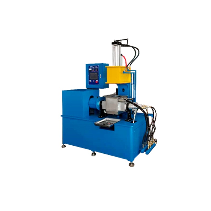

Лабораторный резиносмеситель ZG-1L
Обновлено 18.04.2025 983888
  • Модель: ZG-1L
  • Объем смесительной камеры: 1 л
  • Мощность главного двигателя: 3,7 кВт
  • Максимальная скорость ротора: 36 об / мин
  • Конструкция:
  • Лицевая стенка: Стальная конструкция, сверление, нагрев, закалка внутренней поверхности и твердое хромирование
  • Кронштейн: Стальная конструкция, внутренняя поверхность зака-лена твердым хромовым покрытием
  • Верхний болт: С цилиндрическим приводом, с твердым хромирован-ным покрытием
  • Торцевое уплотнение: Уплотнительное кольцо из износостойкого материала, самосмазывающийся подшипник, верхнее уплотнение с пружинным прижимом
  • Управление бункера: Ручное
  • Режим управления: Ручной / полуавтоматический
  • Максимальная температура: Комнатная – температура трения
  • Охлаждение: Водяное
  • Материал:
  • Опорная рама: Сталь, стальные листы
  • Смесительная камера: Износостойкая легированная сталь
  • Боковая стенка: Листовая среднеуглеродистая сталь
  • Вал и лопасти мешалки: Литье 20crMo, прутки из нержавеющей стали
  • Наклонная разгрузочная часть гнезда подшипника: Литая сталь ZG20
  • Остальные три части подшипника: Чугун HT250
  • Структура крышки давления: Структура типа «М»
  • Габаритные размеры: 1 460 х 800 х 1 960 мм
  • Вес: 650 кг
