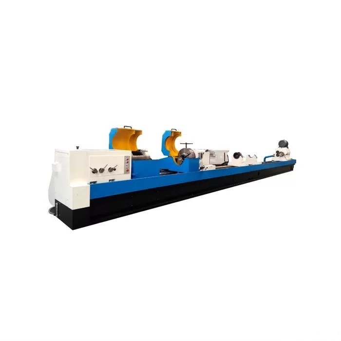

Станок глубокого сверления с ЧПУ TSK2120X10M
Обновлено 18.04.2025 983930
  • Модель: TSK2120X10M
  • Тип станины: Цельнолитая из чугуна HT300
  • Ширина направляющих: 650 мм
  • Диапазон зажима патрона: 50 – 320 мм
  • Диапазон зажима люнета: 60 – 300 мм
  • Глубина сверления и растачивания: 2 000 – 10 000 мм
  • Макс. вес устанавливаемой заготовки: 5 000 кг
  • Диаметр сверления: 40 – 80 мм
  • Диаметр растачивания: 50 – 200 мм
  • Высота центра шпинделя: 350 мм
  • Скорость подачи инструмента: 5 – 300 мм/мин
  • Скорость и мощность двигателя быстрого хода инструмента: 2 000 мм/мин, 3 кВт
  • Тип, макс. мощность и крутящий момент двигателя подачи: Серводвигатель, 4.2 кВт, 27 Нм
  • Скорость вращения главного шпинделя: 60 – 1 000 об/мин (12 передач)
  • Скорость вращения инструментального шпинделя: 60 – 1 000 об/мин (12 передач)
  • Диаметр отверстия и конус главного шпинделя: 75 мм, 1:20 (85 мм)
  • Диаметр отверстия и конус инструментального шпинделя: 75 мм, 1:20 (85 мм)
  • Тип и мощность двигателя главного шпинделя:  Асинхронный шаговый электродвигатель, 30 кВт
  • Тип и диаметр патрона: 4-кулачковый самоцентрирующийся, 320 мм
  • Точность обработки при сверлении:
  • Класс точности IT9-10
  • Шероховатость Ra 6.3 – 12.5 мкм
  • Точность обработки при черновом растачивании:
  • Шероховатость Ra 3.2 – 6.3 мкм
  • Точность обработки при чистовом растачивании:
  • Класс точности IT8-9
  • Шероховатость Ra 1.6 – 3.2 мкм
  • Точность обработки при обкатке:
  • Шероховатость Ra 0.2 – 0.4 мкм
  • Допустимое отклонение оси отверстия: ≤ 0.5/1 000 мм
  • Прямолинейность обработанного отверстия: ≤ 0.15/1 000 мм
  • Система ЧПУ: KND
  • Мощность двигателя подачи СОЖ: 11 кВт
  • Рабочее давление насоса подачи СОЖ: 2.5 МПа
  • Расход СОЖ: 100 / 200 / 300 / 400 л/мин
  • Ёмкость резервуара СОЖ: 3 600 л
  • Ёмкость резервуара смазки:  100 л
  • Мощность двигателя гидравлической станции: 1.5 кВт
  • Общая мощность: 70 кВт
  • Параметры электропитания: 380 В / 50 Гц
  • Система смазки: Автоматическая централизованная
  • Габаритные размеры: 26 000 × 3 000 × 1 800 мм
  • Вес: 30 000 кг
