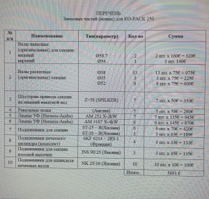

Запчасти новые по закупочным ценам. Перечень прикладываю на фото. Месторасположение - Гродно, Беларусь. Стоимость обсуждаема.
