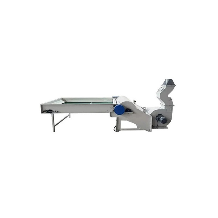

Линия для изготовления рулонов шерсти, хлопка WJM-3
Обновлено 21.04.2025 984087
  • Модель: ZPT680C-27C
  • Производительность: 100 – 150 кг / ч
  • Сырье: Полиэстер, нейлон и композитное двухкомпонентное химическое волокно
  • Номинальная ширина: 3 200 мм
  • Чистая ширина продукта после режущей кромки: 2 800 мм
  • Давление воздушного компрессора: 4,8 МПа
  • Мощность: 122,75 кВт
  • Габаритные размеры: 15 000 х 13 000 мм
  • Вес продукта: 80 – 400 г / м²
  • Вес брутто: 18 000 кг
Машина для предварительного рыхления (1 000 мм):
  • Модель: HFK-1380
  • Производительность: 100 – 250 кг / ч
  • Материал рамы: Углеродистая сталь (толщина 10 мм)
  • Материал уровня полотна:  Дерево (ширина 880 мм, окружность 4 800 мм)
  • Диаметр ролика для подачи хлопка: 70 мм
  • Открывающий ролик: 400 мм
  • Диаметр трубы для транспортировки хлопка: 200 мм
  • Ширина: 1 000 мм
  • Диаметр ролика: 500 мм
  • Скорость движения конвейерной завесы: ≤10 м / мин
  • Мощность подающего ролика:  0,75 кВт
  • Мощность ролика и входного завеса: 0,75 кВт х 4
  • Мощность вентилятора: 2,2 кВт
  • Мощность двигателя вентилятора: 2,2 кВт х 4
  • Мощность основного вращения: 4 кВт
  • Общая мощность: 6,95 кВт
Падающий бункер (1 000 мм):
  • Модель: TYJM-1000
  • Рабочая ширина: 1 000 мм
Машина основного рыхления (1 000 мм):
  • Модель: HFD-1380
  • Ширина: 1 000 мм
