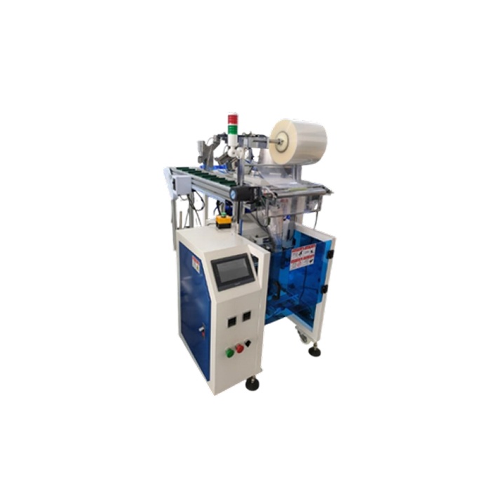

Счётно-фасовочная машина для упаковки метизов TY-320-4P-PD
Обновлено 21.04.2025
984097
- Производительность: 20 - 60 уп/мин (в зав-ти от продукции)
- Тип пакета: Пакет-подушка
- Скорость выпуска метизов: До 100 шт/мин (один загрузочный бункер)
- Длина пакета: 80 - 170 мм
- Ширина пакета: 45 мм
- Ширина пленки: 110 мм
- Узор на швах запайки: Прямые линии
- Ширина верхнего шва запайки: 25 мм (отверстие еврослот)
- Ширина нижнего шва запайки: 10 мм
- Форма окантовки шва: Зубчатая окантовка
- Максимальный диаметр рулона пленки: 350 мм
- Внутр. диаметр втулки рулона с пленкой: 75 – 76 мм
- Максимальный вес рулона с плёнкой: 25 кг (при диаметре 350 мм)
- Толщина плёнки: 30 - 130 мкм (рекомендуется 60 - 80 мкм)
- Материал плёнки: OPP / CPP / NILO / композитные плёнки и т.д.
- Давление воздуха: 0,4 - 0,6 МПа
- Тип двигателя: Шаговый двигатель (вытягивание плёнки 2 колесами)
- Метод подсчета: Оптико-волоконный датчик
- Мощность: 2,7 кВт
- Питание: 220 В, 50-60 Гц
- Габаритные размеры: 1 840 х 1 076 х 1 404 мм
- Вес: 380 кг
