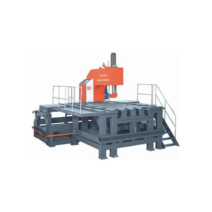

Ленточнопильный вертикальный станок G5360
Обновлено 21.04.2025 984117
  • Модель: G5360
  • Максимальная высота реза: 600 мм
  • Максимальная ширина реза: 1200 мм
  • Ход пилы: 2500 мм
  • Работа с металлами: Алюминий, чёрная сталь, нержавеющая, титан.
  • Спецификация пилы (ширина x толщина): 54 x 1.6 мм
  • Скорость пилы (частотное управление): 20 – 70 м/мин
  • Скорость подачи реза (сервоуправление): 15-1000 мм/мин
  • Мощность основного двигателя (4P): 7,5 кВт
  • Мощность гидромотора первого: 3,75 кВт
  • Мощность гидромотора второго: 0,75 кВт
  • Мощность двигателя подачи рамы: 2,0 кВт (переменный ток, серво мотор)
  • Мощность охлаждающего насоса: 550 Вт
  • Способ подачи рамы: Серво-подача
  • Способ натяжения пилы: Гидравлическое
  • Способ охлаждения реза: Охлаждение с использованием жидкости
  • Габариты: 4 700 х 5 200 х 3 500 мм
  • Вес: 14 000 кг
