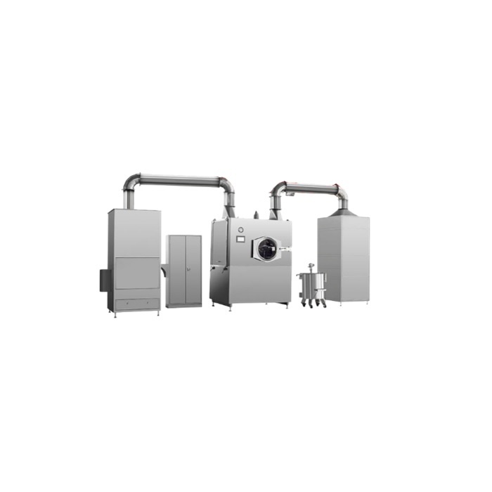

Коатер для нанесения покрытия BG-40/20/10
Обновлено 21.04.2025
984121
- Модель: BG-40-20-10
- Максимальная производительность: 10 - 40 кг / цикл
- Диаметр барабана для нанесения покрытия №40: 780 мм
- Диаметр загрузочного отверстия: 375 мм
- Скорость вращения барабана: 2,0 - 17 об / мин
- Диапазон температуры горячего воздуха: До 80 ºС
- Производительность вытяжного шкафа: 3 517 м³ / ч
- Производительность воздуходувки горячего воздуха: 1 285 м³ / ч
- Миксер для приготовления раствора: Материал корпуса нерж. сталь, бесступенчатая регулировка скорости смешивания, соответствует стандартам перистальтическим насосом GMP (перистальтический насос в комплект поставки не входит) установлен на 4-х колесиках
- Мойка WIP: Есть
- Сжатый воздух:
- Давление: 0,4 Мпа
- Расход: 0,5 м³ / мин
- Подача воды:
- Давление: 0,15 МПа
- Диаметр трубы: 1 ½ дюйма
- Мощность перистальтического насоса: 0,05 кВт
- Мощность двигателя основной машины: 1,5 кВт
- Мощность электрического ТЭН: 18 кВт
- Мощность двойного привода вытяжного шкафа: 3 кВт
- Мощность воздуходувки горячего воздуха: 0,75 кВт
- Габаритные размеры:
- Блок нанесения: 1 300 х 1 120 х 1 730 мм
- Шкаф нагрева воздуха: 700 х 700 х 1 730 мм
- Вытяжной шкаф: 700 х 700 х 1 800 мм
- Рекомендованный размер помещения: 3 000 х 4 000 х 2 500 мм
- Вес:
- Электрический шкаф: 80 кг
- Блок нанесения: 850 кг
- Шкаф нагрева воздуха: 450 кг
- Вытяжной шкаф: 550 кг
- Категория
- Фармацевтическая промышленность
- Состояние
- Новый
- Наличие
- Под заказ
