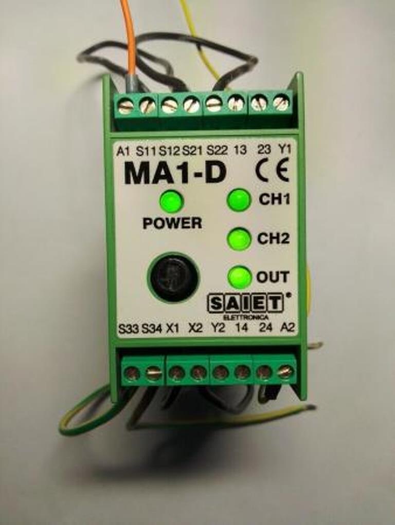

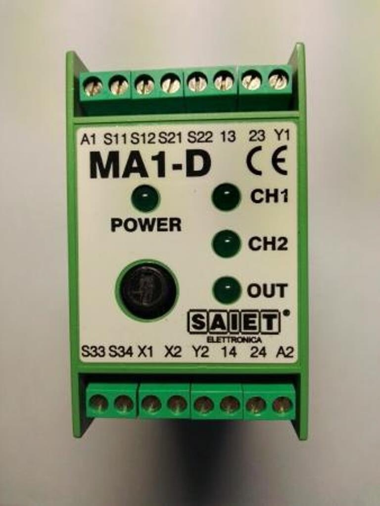

Модуль аварийной остановки и защиты MA1-D.
Описание продукта
Для этой модели характерны
двухканальным входом и 2
NO выходные контакты безопасности с
релейные выходы с принудительным управлением.
• Категория безопасности 4 согласно EN 954-1
• Аварийный останов категории 0
• Резервная цепь
• 2 НО выхода безопасности
• 1 НО оптронный вспомогательный выход NPN
• Самоконтроль
• Источник питания 24 В переменного/постоянного тока
• Двухканальные входы
• Диагностика неисправностей с помощью светодиодов

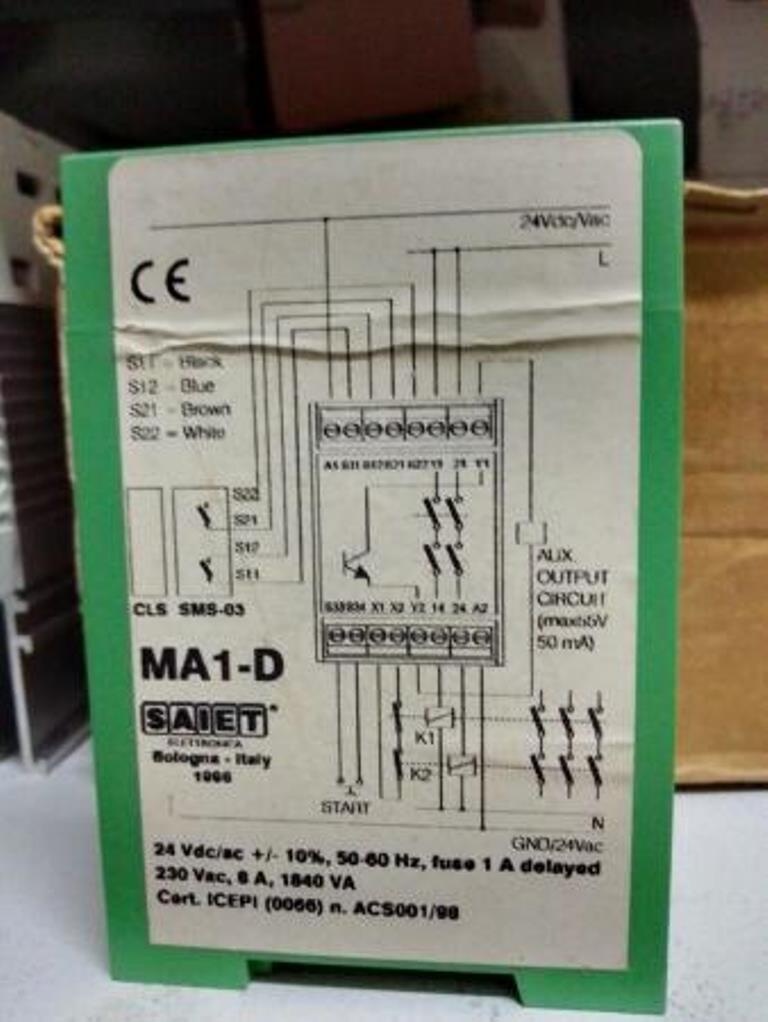

• Цепь обратной связи для контроля внешних контакторов
Электрические характеристики
Электропитание 24 В переменного тока ± 10% 50-60 Гц /
24 В постоянного тока ± 10 %
Потребляемая мощность < 7 ВА / 7 Вт
Входной ток/напряжение 100 мА при 24 В постоянного тока
Выходы безопасности 2 НО
Вспомогательные выходы 1 оптопара NPN NO
55В 50мА
Переключение выходов безопасности
напряжение/ток/мощность 230 В переменного тока/8 А/1840 ВА
Выход безопасности
контактный предохранитель 6 A быстродействующий или 4 A с задержкой срабатывания
Напряжение изоляции 2,5 кВ для сигнальных частей;
4,0 кВ для выходных частей безопасности:
Степень загрязнения 2
Категория перенапряжения III
Характеристики времени
Задержка включения ≤ 150 мс
Задержка при отключении питания ≤ 25 мс
Время восстановления ≥ 25 мс
Одновременность каналов ≤ 200 мс
Экологические характеристики
Рабочая температура 0°C ... + 55°C
Температура хранения -25°C ... + 55°C
Механические характеристики
Клеммы со степенью защиты IP 20
Степень защиты корпуса IP 30
Материал корпуса АБС
Тип корпуса Модели с корпусом 45 мм
Монтаж на DIN-рейку
Максимальное поперечное сечение
внешних жил 2,5 мм2 жесткая проволока
гибкий провод 4 мм2
Размеры 45 х 75 х 110 мм
Вес 240 г
