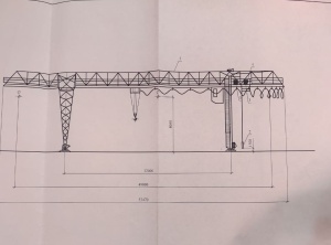

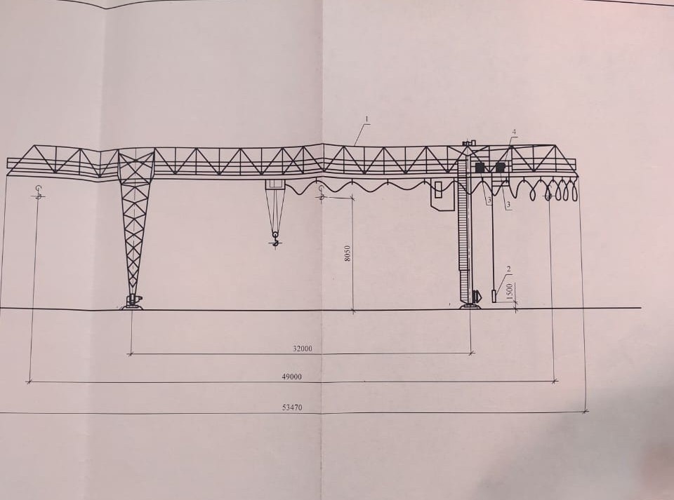

Кран козловой кк20-32А
Обновлено 19.07.2025 984191

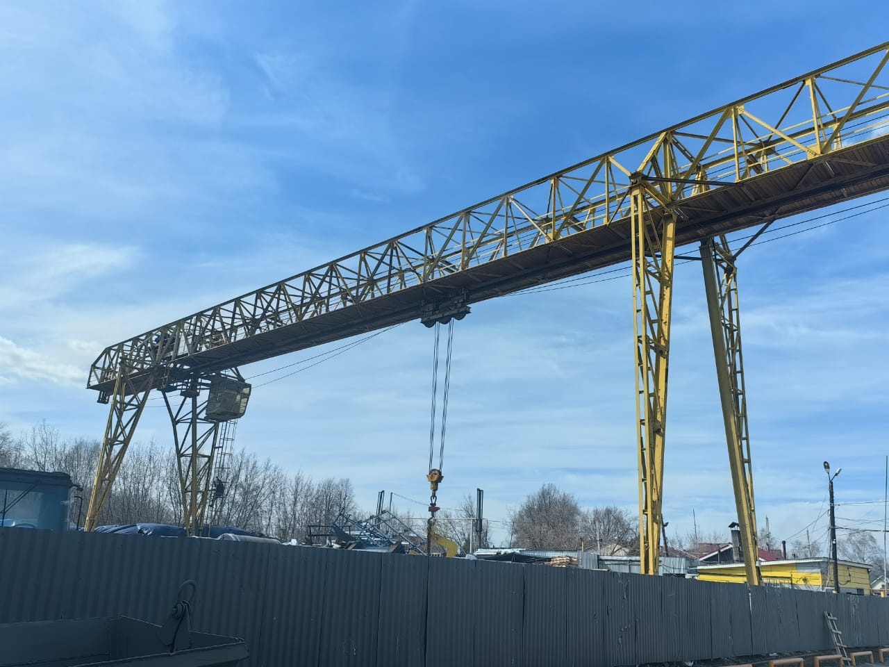

Кран Козловой кк20-32А
Грузоподъемность: 10/20 тонн.
Вес в рабочем состоянии: 45,3 тн.
Переоборудован на 10 тонн по реконструкции.
Причина реконструкции - изменения технологии производства и экономия финансовых средств.
