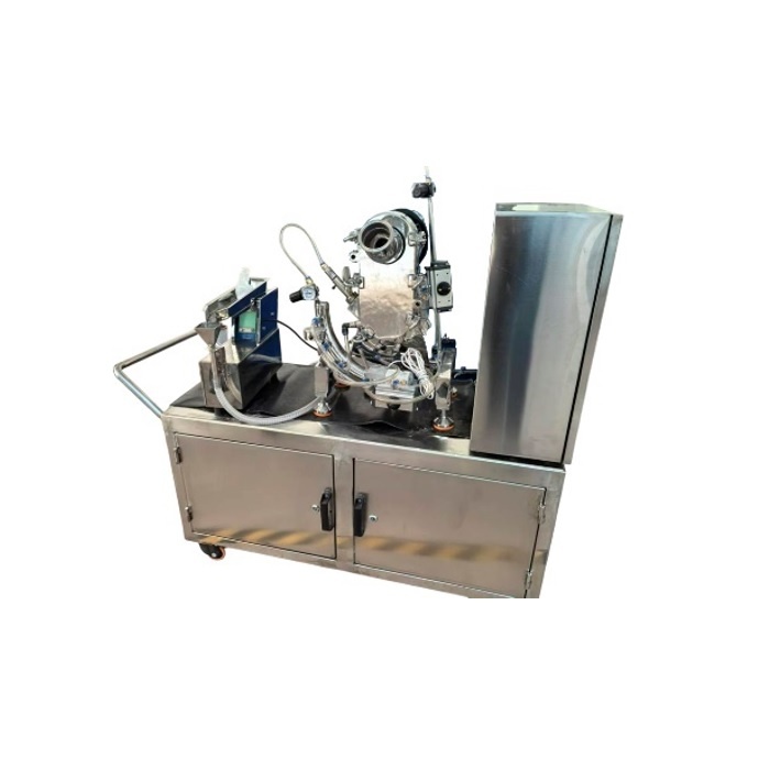

Струйная мельница TCLHX-20
Обновлено 21.04.2025 984215
  • Модель: TCLHX-20
  • Производительность: 100 – 200 кг / ч
  • Тонкость помола:  5 мкм
  • Расход сжатого воздуха: До 20 м³ / мин
  • Давление на входе: >0,75 МПа
  • Температура воздуха на входе: ~ 18°С
  • Рабочее давление сжатого воздуха: 0,75 – 0,8 МПа
  • Материал корпуса, рамы мельницы, циклона: SUS304
  • Толщина дверцы основного блока: 20 мм
  • Двигатель классификатора:
  • Тип: Взрывозащищенный двигатель с частотным регулированием
  • Степень защиты: IP65
  • Взрывозащита: IIICT130°C Db
  • Герметизация: Газонепроницаемая
  • Срок службы:
  • Оборудование: До 10 лет
  • Подшипники классификатора: >6 мес
  • Классификатор: >12 мес
  • Сопла: >24 мес
  • Требования к компрессору:
  • Модель: DA-30 (рекомендованная модель)
  • Производительность: 15 – 30 м³ / мин
  • Система постобработки: Ресивер от 2 м³, охладитель – осушитель, фильтр тонкой очистки класса T
  • Давление сжатого воздуха: 0,7 – 1,3 МПа
  • Мощность: 45 кВт
  • Общие параметры электропитания: 380 В, 50Гц
  • Общее энергопотребление (c учетом компрессора): <150 кВт
  • Рекомендованные размеры для размещения комплекса: ~ 7 000 х 2 000 х 6 000 мм
  • Общий вес: ~ 1 500 кг
