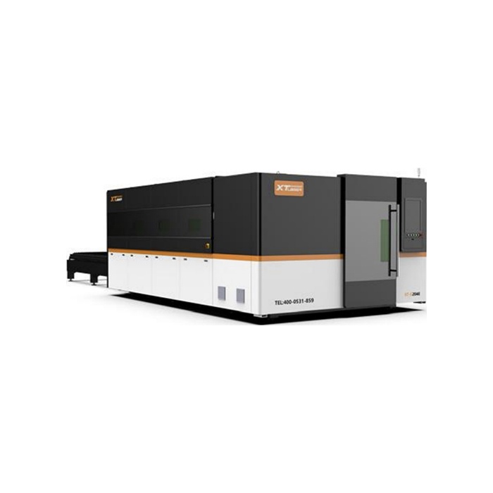

Станок для лазерной резки XT-G2060Pro
Обновлено 22.04.2025 984265
  • Модель: XT-G2060Pro
  • Источник лазера:
  • Модель: Raycus 20kw
  • Срок службы: 100 000 ч
  • Режущая головка:
  • Модель: BOCI BLT4
  • Регулировка фокусного расстояния: ≤0,01 мм
  • Способ охлаждения: Водяное охлаждение
  • Степень защиты от пыли: IP65
  • Рабочая поле: 2 000 х 6 050+2 000 х 6 050 мм
  • Скорость резки:  ≤50 м/мин
  • Скорость холостого перемещения: ≤180 м/мин
  • Эффективная ширина скоса реза:
  • Верхний стол: 1 500 х 4 500 мм
  • Нижний стол: 1 000 х 4 500 мм
  • Программное обеспечение: FSCUT 9100, Hypcut FSG8000(на русском языке)
  • Программное обеспечение для резки скосов: Facut 9 100
  • Резка под углом:
  • Ось качания:  AB
  • Угол качания оси A: 50 ~ 47°
  • Угол качания оси B: ±50°
  • Скорость оси: 30 об/мин, 52 об/мин
  • Ускоренная скорость оси: 30рад/с²
  • Точность позиционирования: ±0,02мм
  • Точность повторного позиционирования: ±0,01мм
  • Длина кабеля: 15 000 мм
  • Степень защиты:  IP65
  • Вес оси: 12,65 кг
  • Ход по оси X: 2 010 мм
  • Ход по оси Y: 6 050 мм
  • Ход по оси Z: 400 мм
  • Макс. скорость позиционирования (связь X, Y): ≤150 м/мин
  • Точность позиционирования оси XY: ±0,03 мм
  • Точность повторного позиционирования по оси XY: ±0,02 мм
  • Максимальное ускорение: 15G
  • Рабочее напряжение: 3 фазы, 380 В / 50 Гц
  • Машинный шум: 75 дБ
  • Самое быстрое время обмена платформами:  35 с
  • Станина:
  • Параллельность: <0,03 мм
  • Макс. загрузка пластины: 900 кг
  • Зубчатая рейка:
  • Модель: XT/TWIN
  • Точность шлифования: DIN6
  • Прямолинейность: 0,03 мм
  • Двухтемпературная система охлаждения:
  • Модель: HANLI / Teyu/XT
  • Отображение температуры воды: В режиме реального времени
  • Вспомогательная система контроля и подачи газа:
  • Функция: Подача сжатого воздуха, кислорода и азота
  • Программное обеспечение:  Управление газовым переключателем и давлением воздуха
  • Редуктор: XTLASER
  • Воздушный компрессор: 16 бар / 37 кВт
  • Серводвигатель:
  • Ось X: 1,7 кВт
  • Ось Y: 3,9 кВт
  • Ось Z: 0,75 кВт
  • Мощность стабилизатора: 150 кВА
  • Общее распределение мощности: 100 кВт / 198 A
