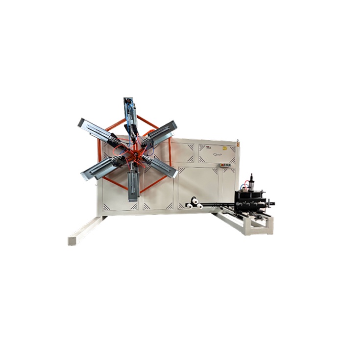

Бухтонамотчик для пластиковых труб 20-63ММ
Обновлено 22.04.2025 984266
  • Модель: 20-63ММ
  • Количество намоточных станций: 2 шт
  • Скорость намотки: 0,1 – 25 м/мин
  • Максимальная скорость намотки: 25 м/мин
  • Двигатель намотки:
  • Мощность: 2,3 кВт
  • Количество: 2 шт
  • Редуктор:
  • Модель: WPDS120 1:60
  • Количество: 2 шт
  • Система размещения кабелей:
  • Тип размещения кабеля: Автоматический
  • Мощность серводвигателя: 0,75 кВт
  • Количество серводвигателей: 2 шт
  • Система трансмиссии:
  • Тип привода: Цепной
  • Зажимной клапан:
  • Количество пластин: 2 шт
  • Количество комплектов на пластину: 6 компл
  • Режим управления: ПЛК, сенсорный дисплей
  • Внутренний диаметр намотки:
  • Диапазон: 500 – 1 400 мм
  • Регулировка: Ручная, со шкалой
  • Ширина намотки:
  • Диапазон: 200 – 450 мм
  • Максимальная высота перегородки обмотки: 380 мм
  • Режим управления натяжением намотки: Постоянный крутящего момента серводвигателя
  • Тип выгрузки: Пневматический
  • Тип резки труб: Ручной
  • Тип смены рулонов: Ручной
  • Кабельный ролик: Пневматический зажим
  • Система забора материала: Пневматическая выгрузка, ручной забор
  • Метод первоначальной фиксации: Пневматический зажим
  • Электропитание: AC 380В (-10 %, +5 %), 50Гц
  • Расход воздуха: 0,3 м³/мин
  • Давление воздуха: >0,5 МПа
  • Влажность окружающей среды: 85 % без конденсации
  • Температура окружающей среды: 0 – 40 °С
  • Высота центра катушки: 1 200 мм
  • Габаритные размеры: 3 200 х 2 250 х 2 100 мм
